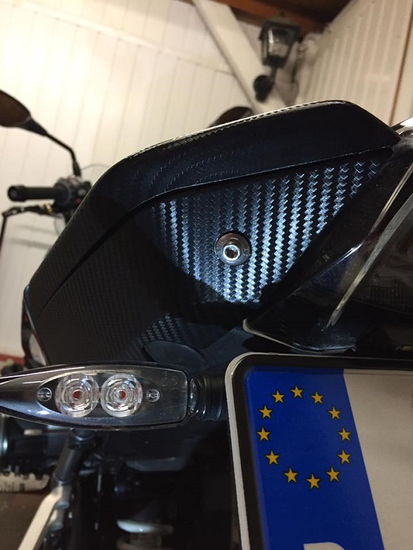

Heute mal wieder etwas Foliert

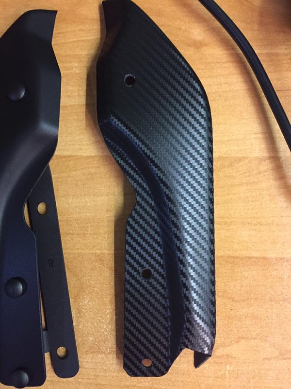

Und noch eins

Sieht super aus !

Hei Wutz,
hast Du Die Folie um die Kanten umgeschlagen und
auch innen mit verklebt?
Wutz
Beiträge: 497
Mopped(s): R1200R LC / 16
Re: Alternative für die Sozius Griffe
#5 Beitrag von Wutz »
ja um die Kanten rumziehen, geht sehr gut mit bisschen
Wärme .
Lg Michael

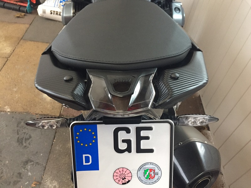

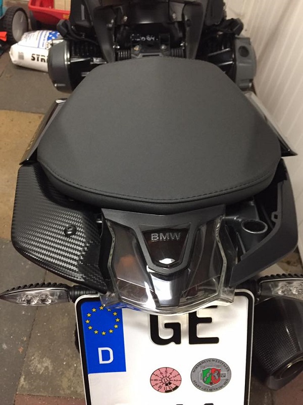

Habe heute den Rest gemacht
Du musst Dir nur zeit lassen, erstes Aufziehen hat auch nicht geklappt, aber dann ging es

Hallo Wutz,
ist auch ganz wichtig, daß man die Folie um die Kanten mit rum zieht
und mit genügend Restmaterial innen verklebt. Schneidet man die Folie
an den Kanten entlang ab, kann sich die Folie an den Kanten wieder etwas
zusammen ziehen und klebt dann auch nicht mehr richtig.
Aber haste schön gemacht mit den zwei Blenden, hast sogar den Verlauf
der CFK Prägung beachtet! :wink:

Sieht echt super aus! Welchen Kennzeichenhalter hast du verbaut?
Garwe
Beiträge: 76
Registriert: 1. September 2016, 07:41
Mopped(s): R1200R LC MJ15 "Thunder Grey"
Wohnort: Ingolstadt
#10 Beitrag von Garwe »
Vino hat geschrieben: 19. Februar 2017, 17:38 Sieht echt super aus! Welchen Kennzeichenhalter hast du verbaut?
Gleiche Frage wollte ich auch schon stellen :P
Wutz
Beiträge: 497
#11 Beitrag von Wutz »
der ist von Wunderlich

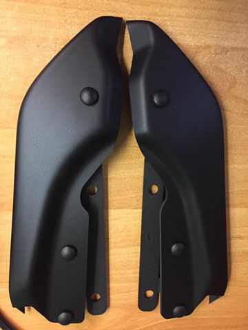

Sind die oberen Kunststoffabdeckungen die von Puig, die für 71,-- € im Handel sind?
Wutz
Beiträge: 497
#13 Beitrag von Wutz »
DonMikele hat geschrieben: 20. Februar 2017, 05:07 Sind die oberen Kunststoffabdeckungen die von Puig, die für 71,-- € im Handel sind?
https://www.motorradzubehoer-hornig.de/ ... riffe.html
DonMikele
Beiträge: 53
Registriert: 20. September 2016, 07:34
Mopped(s): R 1200 R LC
Wohnort: Koblenz
#14 Beitrag von DonMikele »
Bei motea und boxer-design sind die Abdeckungen für 71,-- € zu haben.
Wutz
Beiträge: 497
#15 Beitrag von Wutz »
Was nützen mir 71€, wenn nicht Lieferbar
79€ war incl. versand, und ich habe meine schon paar Wochen
Motea und Boxerdesign immer noch nicht Lieferbar :D
