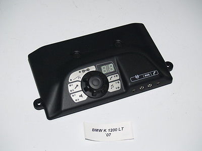

Hallo Dieter,
Du schreibst "Die alte Anlage war eine Mono Anlage. Die Voice II ist eine Stereoanlage."
Meine "alte" Anlage in der LT 2002, erstes Bild, mit Tastern, ist bereits eine Stereoanlage. Sie hat einen 6-poligen Stecker und man hört's bei guter Audioquelle.
Deshalb habe ich ja auch geglaubt, ich könne das Helmset übernehmen, auch wenn's von IMC ist. Es kann doch nicht sein, dass die bei einem Nachfolgermodell die Pin-Belegung des Kabels zum Helm ändern??
Möglicherweise stimmt Deine Aussage die Ansprechbarkeit der Mikrofone betreffend oder sie ist tatsächlich defekt.
Mit der Suchfunktion bin ich auf einen Beitrag gestossen, wo der Käufer genau dasselbe Problem hatte wie ich. Er hat die Headsets komplett austauschen müssen (gegen welche?), dann hat's geklappt. Aber die sind heute wahrscheinlich nicht mehr erhältlich.
Von IMC habe ich noch nichts gehört. Die müssten das ja eigentlich wissen. Die verkaufen die Adapter-Spiralkabel für die BMW-Anlagen gottseidank immer noch.

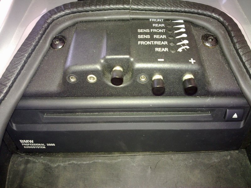

Hallo Peter, nachdem mich das Thema nicht mehr loslässt, hab ich einen Freund gebeten, mir eines von den Headsets (Art.Nr. 7 667 813) seiner VOICE (LT 2003) zu leihen.PeterLeo hat geschrieben:.... als ich die beiden Helme an die Anlage der neuen Voice II anschloss..... Audioquellen alle hörbar in beiden Helmen, aber von den Mikrofonen kein Ton hörbar.
Heute probiert, Verbindungskabel dran, passt, Headset dran, passt.....aber leider kein Ton, absolut kein Mucks zu vernehmen. Weder von der LT Musik, noch Navi, noch sonst was.
So gesehen, bist Du schon einen Schritt weiter, zumindest Deine Audioquelle ist zu hören. Das würde mir z.B. schon genügen.
Gehe davon aus, dass kein Bedienungsfehler vorliegt, handle strikt nach "Vorschrift" (Bedienungsanleitung
Eine Frage dazu, Radio lässt sich ohne Zündung einschalten (Taste ON). Somit leuchten auch die grünen LED`s der VOICE II. Bedeutet für mich die Anlage ist betriebsbereit.
Oder muss auch die Zündung an sein? Wie ist das bei Deiner Anlage?

Also mich interessiert folgendes: Hat Dein Kollege eine Voice mit Taster oder eine Voice II mit Drehknopf wie wir beide sie haben?
In der Bedienung der Voice II, die mir vorliegt, steht, dass die Mikrofone erst ansprechen, wenn beide Helme angeschlossen sind. Das ist bei meiner alten Voice nicht so und macht natürlich das Austesten der Voice II nicht einfacher. Der Fehler könnte dann auch an der Verkabelung und/oder an dieser speziellen Schaltung liegen, die nur anspricht, wenn eben beide Helme angeschlossen sind, dh. am Steuergerät selber. Und ich glaube fast, diese spezielle Schaltung ist der springende Punkt für das unterschiedliche Funktionieren dieser beiden Anlagen.
Das Einschalten der Zündung kann mE. keine Rolle spielen.
Ich habe die Kontakte an den Steckern der alten Anlage ausgemessen: Lautsprecher 12mV, Mikrofon 8V.
Wollte dann an der neuen messen, konnte aber den Radio nicht mehr starten, noch den Motor starten, peinlich peinlich...
Sie hat eine DWA und steht auf dem Ständer in einer fremden Garage. Habe deshalb für heute aufgegeben.
Springt die nicht an, wenn sie auf dem Hauptständer steht? Habe nichts dergleichen gefunden in der Betriebsanleitung.
Das Licht kann man auch nicht mehr abstellen um Strom zu sparen... Die Batterie scheint es nicht zu sein.
Übrigens: Starcom1 hat sofort geantwortet heute: Ihr Headset für sämtliche Voice-Gegensprechanlagen von BMW wird mit elektrischen Mikrofonen betrieben!
Gruss Peter
Gruss Peter
