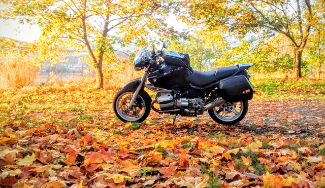

@Werner: Wie weiter oben schon geschrieben dient das Bild nur zur "Ilustration" der SR Anlage und ist von deren Homepage. Meine sieht derzeit wie auf dem Bild aus. Außer den Blinkern und der schwarz lackierten Blende ist alles original Optik. Ach ja und noch ein Zach ESD :D .

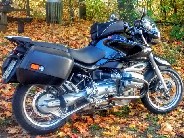

Meine R
Meine R
