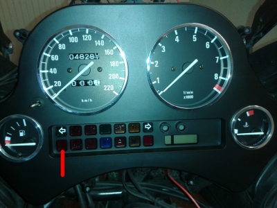

Hallo!
Habe so hoffe ich ein kleines Problem:
Ich drehe den Zündschlüssel um,viele Leuchten leuchten auf,einige blinken weiter u.s.w.,eben ganz normal. ABER:
Beim Umdrehen desZündschlüssels blinkt für eine Sekunde in der unteren Reihe ganz links ein rotes Kontrollicht mit auf und geht aber sofort wieder aus.
Bin soeben auf der Autobahn gefahren und da leuchtete die selbe Leuchte schwach auf und ging aber wieder aus.
WAS KANN DAS SEIN? Angeblich ist ja hinter diesem roten Kontrolllicht gar kein Birnchen? oder doch? Konnte nirgendwo etwas lesen,was das bedeuten würde.
Bitte um Antwort.
Franz aus Österreich

Nach deiner Beschreibung leuchtet es direkt unter dem linken Blinker.
Die ist eigentlich nicht belegt.
Vermute mal das es sich um die zweite von Links handelt. Das ist die Warnleuchte Kühlmitteltemperatur.
Prüfe mal ob der Kühlmittelstand in Ordnung ist.

könnte der Kühlmittel-Stand gewesen sein,weil ich danach alles durchgesehen habe und ein wenig Kühlmittel nachfüllte. Kann jetzt aber nicht nachschauen, weil mein Mopped beim "Seitenwagen-Anbauer" ist.
Wenn ich mich noch so recht erinnere war es aber trotzdem die ganz linke unten,wo normalerweise nichts drauf sein dürfte.
Werde später zum BMW-Dienst fahren und einen elektronischen Check durchführen lassen.
Wird ja hoffentlich nichts tragisches sein!!!!????

Normalerweise ist die Fassung dort leer.fkruisz1 hat geschrieben:Wenn ich mich noch so recht erinnere war es aber trotzdem die ganz linke unten,wo normalerweise nichts drauf sein dürfte.
Ist aber gut möglich, dass der Vorbesitzer an dieser Stelle eine Kontrollleuchte extra eingebaut hat. Ich habe z.B. an meiner ersten LT diesen Platz für ein Kontrolllampe der Zusatzleuchten genutzt.
Kühlwasseranzeige ist gleich rechts daneben.
ps.: Deine LT ist nicht zufällig canyonrot

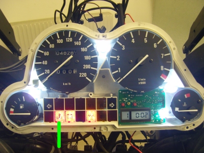

Hier nochmal beleuchtet die Kühlmittelanzeige. Eventuell steckt die Fassung für Kühlmittel in der falschen Öffnung daneben. Müsste aber bei Zündung an zu sehen sein.

Danke, aber es ist deffinitiv NEBEN der Kühlmittel-Leuchte.
Könnt sein,daß mein Vorbesitzer irgendwas hingebastelt hat, weil er war ein "Leuchten-Freak"
Wenn ich herausgefunden habe was es ist, werde ich es posten.
