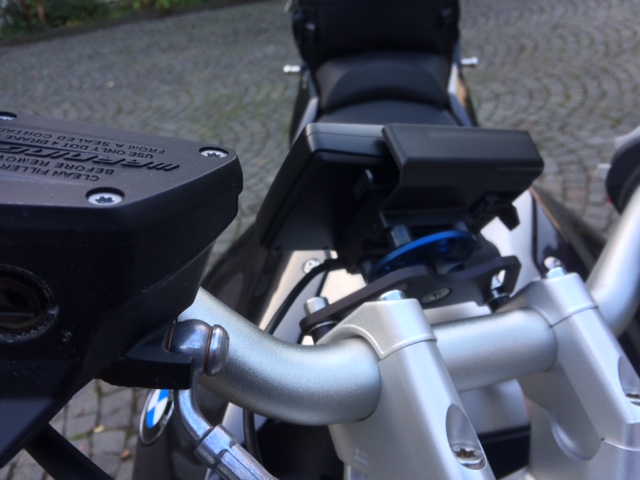

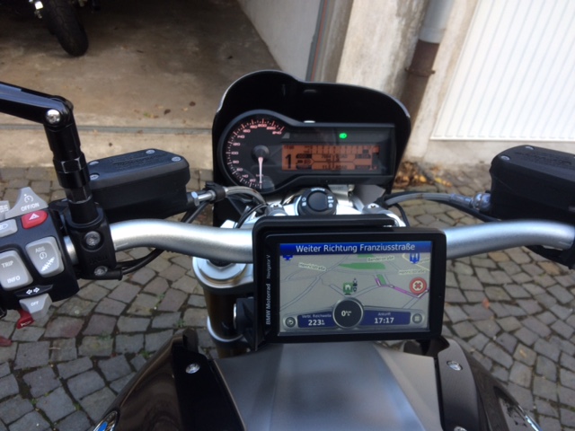

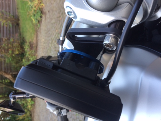

ich habe die Lenkerverlegung bei Wunderlich montieren lassen inklusive Verlegung der Kupplungsleitung.
Bin mit dem Ergebnis sehr zufrieden, sitze deutlich entspannter.
Die Original-Navihalterung passt dann aber wirklich nicht mehr, das Navi schleift fast über den Tank und ist viel zu weit vorne. Wir haben dann spontan die Halterung Mono Base small montiert, ich komme damit gut klar und es sieht meiner Meinung nach auch gut aus.
Zusammen wird es dann natürlich ganz schön kostenintensiv ...
Beste Grüße
Roger

sorry, MultiBase small meinte ich.
