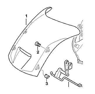

ich möchte die Scheibe tauschen, bekomme aber die unteren Haltebolzen (2 - schwarz, Kunststoff) nicht raus.
Welchen Trick gibt es?

Unter der Halterung eine Lappen legen und den Bolzen in Öl (Fahrradöl) ertränken. Dann von außen mit einen dünnen Austreiber den Bolzen nach innen durchdrücken. Eventuell vorher mit eine Spitzzange die Bolzen an den Speizungen zusammendrücken damit sie in der Halterung sich lockern.

... und darauf achten, daß die kleinen schwarzen Einsätze in der Scheibe nicht verloren gehen! Die bleiben gern zunächst in der Scheibe "kleben" fallen dann aber beim Transport der Scheibe raus und sind dann verschollen. Ohne diese Einsätze kann man die Scheibe nicht wieder befestigen.

Da es 2 verschiedene Varianten dieser Bolzen gibt,gab, wäre es hilfreich zu wissen welchen du hast

Wenn jemand versucht mit der im Anhang des 1. Beitrags abgebildeten Scheibe zu bremsen und diese am Hinterrad anschraubt, wundert mich gar nichts mehr (vielleicht ein Bild Leser (die besteht doch auch nur aus Überschriften)) ...

ich habe die halterungen immer mit hilfe einer nuss herausbekommen. ich meine, eine achter genommen zu haben; könnte auch kleiner gewesen sein. jedenfalls die drückst du auf die gespreizten nasen der bolzen. damit werden diese zusammengedrückt und du kannst sie von der anderen seite gefahrlos herausziehen.

Roger beschreibt es genau richtig....Wie es gemacht wird.
