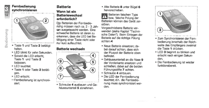

auf die Schnelle hab ich jetzt nicht mit der Suche gefunden.
Kann die Batterie in der FB einfach getauscht werden, oder muss die FB wieder angelernt werden.

Normal muss man die FB nur synchronisieren.

Das meinte ich mit anlernen.
Danke für die Seite.
Werde ich demnächst machen.
