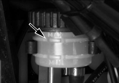

Helmi, kannst Du das näher beschreibenhelmi123 hat geschrieben:du schon Wissen das hinten ein "Doppelbehählter ist
Re: ABS Lampe blinkt
- Gottfried
- Beiträge: 3886
- Wohnort: Nürnberg
..alles klar.....danke.....hab es nirgendwo in der RepRom gelesen.
der Behälter hat in der Mitte einen Steg ( Auffüllen bis zum Anschlag)
