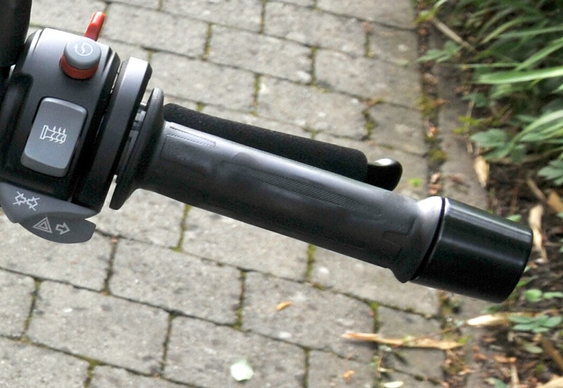

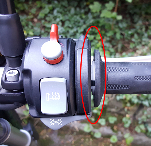

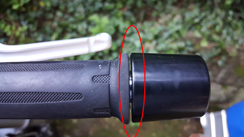

Ferienbedingt konnte ich meine R1200R leider 3 Wochen nicht ausfahren.
Nun ist mir bei der gestrigen Ausfahrt aufgefallen, dass sich der Gasgriff erstaunlich 'gelockert' hat.
Bei näherem Betrachten habe ich dann auch einen Spalt zwischen dem Gasgriff und Blinker (Bild 1) sowie Lenkerendgewicht (Bild 2) aufgefallen.
Leider konnte ich auf den Spalt nicht selber aufheben. Man sieht imho, das es etwas herausgeschoben ist, aber ich konnte es nicht mehr zurückschieben.
Habt ihr eine Idee, woher diese Spälte kommen könnten und wie ich diese beheben kann?
Zur Info: Mein Motorrad steht im Freien, ist aber mit einer Abdeckplane geschützt.
Können die Spalte bereits durch Temperaturschwankungen entstehen?
Beste Grüsse
Nik

Bild 1:
Könnte man ändern, ist aber ok so.
Bild 2:
Ist konstruktiv normal.
Wenn der Griff locker ist:
Hinten die Schrauben lösen,
Abdeckung entfernen,
Schelle nachziehen.
Bild 2:
Schelle nachziehen.

Herzlichen Dank für deine rasche Antwort, Lars!Larsi hat geschrieben:Bild 1:
Bild 2:
Schelle nachziehen.
Dann werde ich das Anziehen entsprechend vornehmen, denn momentan hat es doch ein wenig gar viel Spiel..

nochmal kurz erklärt:
das einzige, was befestigt werden kann, ist die schalterarmatur.
die hat hinten eine schelle. der gasgriff hängt da drehbar dran und hat ommer etwas seitliches spiel.
wenn die schalterarmatur fest ist, lässt sich der gasgriff nicht weiter fixieren.

Nik, das ist so völlig richtig und normal. Muss so sein. Ist bei unserer R auch so. Den Spalt links vom Gasgriff kann man nicht verkleinern. Rechts den Spalt zum Endgewicht musst Du lassen, damit im worst Case das Endgewicht nicht den Gasgriff blockiert.

Der Spalt auf der rechten Seite muss so sein für den Tempomaten.

Lässt sich nach Auskunft meines Händlers nicht ändern, hatte mich gleich am Anfang auch gestört....

Du kannst den Griffgummi etwas nach innen strecken. Oder den grauen Gasgriff ausbauen und schwarz anpinseln, dann stört er nicht mehr.
