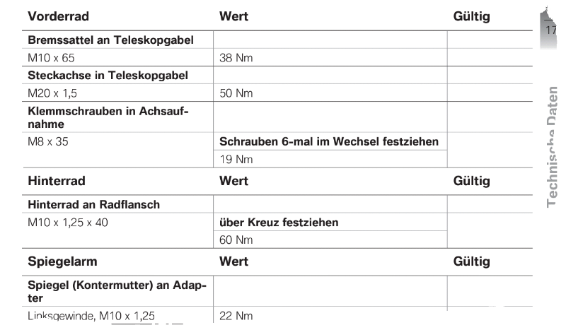

Kann mir bitte jemand die Anzugsdrehmomente am Vorderrad für folgende Schrauben nennen?
- Flachkopfschrauben M8x27 der Bremsscheibe / (19 Nm über Kreuz??)
- Torxschrauben M5x10 vom Sensorring

#6 Beitrag von Pazific »
Für R1200R LC, s. Anhang:
