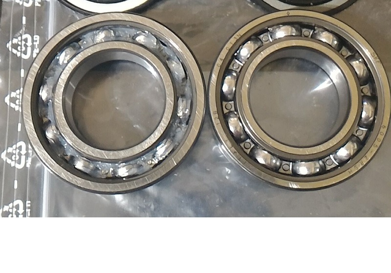

ich muss schon wieder mal eine Negativmeldung loslassen. Bei km Stand 46.500 haben sich bei meinem Moped die Lager am Vorderrad verabschiedet. :x
Wir hatten am vergangenen Wochenende von Freitag bis Montag einen Kurztrip an den Dachstein geplant. Leider kamen wir nur rund 300 km weit. :? :shock:
Der Schaden war durch leichte Schläge am Lenker trotz gutem Straßenbelag und ab und an durch leichte Geräusche aufgefallen.
Daher unterwegs kurz mal nach der nächsten BMW Werkstatt gegoogelt und Motorradheus Zierer in Tiefenbach bei Landshut angesteuert. Auf den rund 30 km bis zur Werkstatt habe ich dann wieder gar nichts gemerkt und dachte schon es wäre falscher Alarm. :oops:
War auch der erste Eindruck des Meisters beim :D . Er hat es eher auf den Zustand des Reifens zurückgeführt. Der ist schon recht weit runter. Nach Anheben des Vorderrads aber dann :" keinen Meter weiter !!!". Knirsch und Knack war deutlich zu vernehmen und die Motorradreise damit beendet.
Dank ADAC ging es dann nach rund 2 Stunden mit dem Auto weiter. Ersatzteile wurden noch am Freitag bestellt und Montag früh eingebaut. Wir konnten das Moped dann gestern auf der Rückfahrt wieder mitnehmen. Die Lager habe ich mir geben lassen und werde mich damit auch wieder an BMW wenden. Zuletzt waren die Lenkkopflager defekt; jetzt die Radlager. Nicht auszudenken was passiert wäre wenn sich ein Lager gefressen hätte. Aus meiner Sicht versuchte schwere Körperverletzung :evil: :evil:
Bilder der Lager werde ich nachreichen. Einer der Käfige war schon zerrissen. Das zweite Lager hatte Rost ohne Ende. Und....ich habe Saisonkennzeichen und fahre im Winter bei Salz und Schnee keinen Meter. Ich verwende auch keinen Hochdruckreiniger.
Auch hier wurde von BMW wieder auf Kosten der Kundschaft gespart und mögliche Schäden an Leib und Leben der Fahrer bewußt riskiert. Ich habe Verständnis dafür wenn solche Lager nach 150.000 - 200.000 km ersetzt werden müssen. Nicht mal 50.000km ist ein Armutszeugnis.
Lob an die Werkstatt. Dort wird einem wirklich geholfen. :wink:
Rechnung mit in Summe knapp 175,00 € war auch im Rahmen. :wink:

http://www.ac82.de/k1600/lager1.jpg
http://www.ac82.de/k1600/lager2.jpg
http://www.ac82.de/k1600/lager3.jpg
http://www.ac82.de/k1600/lager4.jpg
http://www.ac82.de/k1600/lager5.jpg
Nochmal, in der letzten halben Stunde vor der Werkstatt war weder was zu spüren noch was zu hören.
Habe drei Kreuze geschlagen als ich die Lager gesehen habe.

Auch ein Radlager aus "D" wird sich, wenn Wasser und Schmutz eindringen kann, kurzfristig zerlegen. Der Schutz nach aussen wird wohl durch einen Simmerring gewährleistet. Durch Hochdruck Reinigung kann der Simmering beschädigt werden und Wasser läuft ein. Außerdem würde ich mal prüfen, welche Sorte Feder in dem "alten" Simmering verbaut ist. Wenn diese Feder nicht rostfrei ist, ist ein Defekt vorprogrammiert. Dann besteht m.E. eine Möglichkeit einer berechtigten Reklamation. Habe solche Erfahrung von der Antriebswelle meines Boots
Manchmal sind es nur "Kleinigkeiten", die die sonst gute Qualität extrem beeinflussen...LEIDER :roll:

Habe zwar eine K1200S, aber sind ja die selben Lager
BMW hat wohl die Dichtringe gewechselt, aber auch die Radlager sind wohl keine 25x47x12 RS2 mehr, sondern offene, wenn man realoem glauben schenken darf.
Da ich aber Normteile nicht bei BMW kaufe, kann ich das nicht beurteilen.
Meine Habe ich jetzt bei 56000 mal geöffnet, da ich beim Reifenwechsel schon merkte das ein Lager sich nicht mehr so leicht drehen lies wie beim Wechsel zuvor, und siehe da...
Kappe ab, und das eine Lager noch bis oben hin voll mit Fett, das andere nahezu trocken..nur noch ein kleiner Ölfilm bestenfalls.
Vielleicht sollte man gerade bei den Radlagern, die ja recht leicht zugänglich sind, einfach zusätzlich zur Achse beim Radwechsel dem Lager selbst auch einen hauch Fett
spendieren?
Gerade HD-Wäschen sind ja Gift.. Mache selbst oft HD-Wäschen, aber die Ausblaspisole ist selbst bei den Wasserdichtem AMP-Steckern danach Pflicht (auch bei gehörigem Abstand, HD Strahler ist nur zum abseifen und für den Fliegendreck am Scheinwerfer) , und das eine Lager war wohl nicht
trocken bei mir, weil ich es immer herzlichst gut mit der Achsfettung auf der Seite meinte (Fett drückte sich auf der Seite immer raus beim einlegen der Achse), aber ich sage halt immer, wo Fett ist, kann kein Wasser hin. Hätte ich es mal lieber auch auf der anderen Seite rausquellen lassen, aber dann hätte ich es vermutlich so stark übertrieben, das die Wellendichtringe rausgesprungen wären..man kann halt nicht alles haben ;-)
P.S.: Das Lager ist nicht aus DE.. steht doch drauf Poland :lol:

Gemäß der Bilder ist es ja nicht primär das Lager, was versagt hat! Ich sehe eher das Problem der Abdichtung! Auch das polnische Lager würde vermutlich seinen Dienst noch verrichten, wenn nicht Feuchtigkeit und Schmutz eingedrungen wäre! Die Folge Fett raus, Dreck rein verträgt auch ein FAG- oder INA-Lager nicht lange! Man sollte beim Radausbau also immer einen Blick auf die Dichtringe werfen und wie es dahinter aussieht! Ich fasse das ausgebaute Rad mit den Zeigefingern im Innenring der Lager und lasse es kurz abrollen. Da merkt man sofort, ob es noch geschmeidig im Fett läuft oder sich hart und hakelig anfühlt...

Gottfried hat geschrieben:Schmeiß die Mühle im Herbst auf den Markt und besorg Dir endlich die Goldwing.
Lieber Gottfried,
leider habe ich keinen Goldesel irgendwo rumstehen und kann jetzt auch noch den entstandenen Wertverlust auffangen. Es gibt auch noch Leute die ein wenig auf die Kohle schauen müssen.
Ja, es war ein Fehler wieder eine BMW zu kaufen. Das kann ich jetzt leider nicht rückgängig machen. Ich hoffe nur an der Kurbelwelle sind bessere Lager verbaut. Nach BMW Meinung sind das dann wohl auch Verschleißteile und können ab und an schon mal kaputt gehen...
Ralf

hallo das ist sicher ärgerlich mit dem Radlager, ich sehe den Grund des Rostes auch eher im Fettmangel oder durch Hochdruckreiniger.
Wenn ich sehe wie die Freundlichen die Maschinen immer Hochdruckreinigern nach oder vor der Inspektion, nein danke.
Gut wenn du sagst dass du nicht so reinigst, kann es doch schon früher beim Händler reingekommen sein das Wasser ins Lager.
Dichtring schlecht wäre auch plausibel.
Gerade sorgfältiges Kontrollieren der Radlager beim Reifenlager und Fett sowohl unter den Dichtring der Distanzhülsen (bei der 1200 er vorne) als auch der Steckachse hilft soche Schäden zu vermeiden.
Auch wuchte ich auf der Achswelle statisch aus, da merkt man auch, ob die lLager hart laufen und dreht mal mit dem Finger innen den Lagerring.
Wenn 3 mal auf 120 000 km das RL defekt geht würde ich auf eine brutale Einbaumethode oder auf falsch Distanzierung des innenen Abstandsrohres tippen. Vl sich da die Passungen auch ausgenudelt vom Reinklopfen über Eck wenn grad klemmt und der nächste Schaden schon gesetzt?
An Blockieren des Rades glaube ich mal garnicht, das fällt durch Spiel auf am Rad, und vorsichtig 100 km heimfahren würde ich trotzdem na ja 300 ? eher auch nicht, wenn es nicht gerade im Urlaub weit weg ist.
Beim Kurbelwellenlager ist das eben Konstruktionsgegeben und gut oder schlecht gelöst ggf. von der Einbauqualität abhängig.
Herrichten und weiterfahren. Wenn alles wieder gut ist bist du vl wieder damit zufrieden.

teileklaus hat geschrieben: Gerade sorgfältiges Kontrollieren der Radlager beim Reifenlager und Fett sowohl unter den Dichtring der Distanzhülsen (bei der 1200 er vorne) als auch der Steckachse hilft soche Schäden zu vermeiden.
Meine Worte...
Fahrwerksschäden haben nun mal in den letzten Jahren eine Hochkonjunktur und das Herstellerübergreifend. Und die Lager sind sicher nicht schlechter geworden, egal ob Poland, SKF, INA, FAG.
Da kann man die Ursachen also eher abseits vom Hersteller finden.
Übrigens, ein POLAND-Lager hat von Werk aus schon mehr Fett intus im Neuzustand, als ein anderes Markenprodukt von SKF.
Möglich das in der Produktion durchaus gerne das Minimum von Fett genommen wird was benötigt wird.
Radlager sollten ja doch schon so einiges aushalten. Einige Hersteller geben hier bis zu 100.000 Stunden an. Das dies aber nur unter optimalen Bedingungen ist, interessiert keinen.
Viele Fahrwerke lassen auch gar nicht mehr erkennen, wie schlecht die Strassen mittlerweile wirklich geworden sind. Auf meiner Hausstrecke fahre ich mit meinem PKW wie auch mit dem Mopped wie auf Schienen auf dieser Strecke, Jedesmal wenn ich aber mal mit einem LKW oder generell schlechterem Fahrwerk über die Strecke fahre, merke ich erst, wie schlecht die Strasse wirklich ist.
Mir kommt es oft so vor, als wenn Besitzer nur drehende Teile, die er offensichtlich sieht, als Verschleiß anerkennt. Also Bremsen, Reifen, Kettensatz, aber die Teile die er nicht sieht, aber sich ebenfalls drehen oder starker Reibung unterliegen und damit einem Verschleiß unterliegen wie Lager der Kurbelwelle, Kolbenringe, Ventilschaftdichtungen usw. nicht als solches anerkennen möchte. Nach dem Motto er sieht es nicht, also existiert es nicht und darf damit nicht kaputt gehen.
