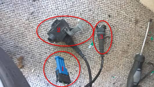

bin derzeit dabei die R1100R wieder zusammen zu bauen. Eins der Teile am Kabelende kann ich jedoch nicht identifizieren, es handelt sich um die Nr. 2 hier auf dem Bild. Vielleicht kann mir jemand dabei helfen?

hat die kiste keinen kat?
dann CO-poti (kenne ich aber auch nur von bildern).

Hatte einen, hab die Auspuffanlage verkauft und schaue jetzt nach einer Anlage von Zach. Mit oder ohne KAT.

googele mal nach bildern "CO potentiometer bmw 1100"
das sieht aus wie dein teil #2

Jo das ist es, wie ich lese zum Gemisch beeinflussen. Alles klar, danke, wird verbaut ;)

Das Teil brauchst du wenn KEINE Lambdasonde verbaut ist.
Beides parallel ist Unsinn.

Genau das ist der Fall!
