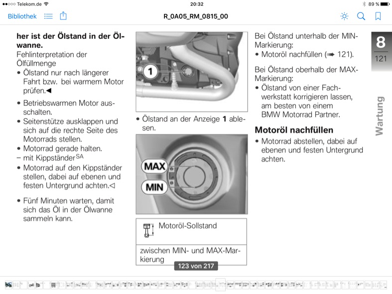

Re: Ölstand kontrollieren
Aha.....
Ist aber schon blöd beschrieben wenn ich mir das mal so durchlese.....
- image.jpeg (124.7 KiB) 328 mal betrachtet

Eigentlich ist es doch eindeutig beschrieben wie man es machen muß.Eye hat geschrieben:Aha.....
Und wenn man das Motorrad zur Seite neigt, ob nach links oder rechts,
dann sollte doch auch logischerweise klar sein warum man mal das Öl
nicht sieht oder bis ganz nach oben im Schauglas sieht oder?
