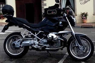

Hallo Bernd, ich habe diese auch an meiner Classic und ich bin super zufrieden damit ( noch ) .
Die Felgen sehen super aus und ich kann keine negativen Anzeichen bis jetzt erkennen. Auch verliere ich keine Luft. Die Schläuche , oder besser gesagt meine Schläuche die ich drin habe, verlieren keine oder fast keine Luft.
Auch mit einem Platten verstehe ich die Begründungen nicht warum dies schlechter wäre. Ich muss mir nur mal ausmalen, ich habe einen neuen Reifen drauf und fahre mir eine größere Schraube rein. Dann kommt ein neuer Schlauch für 20 € rein und gut ist . Eventuell wird noch der Mantel mit einem Spezial Gummistopfen geflickt. Bei vielen Löchern im schlauchlosen Reifen, bekommt man aus Sicherheitsgründen diesen nicht mehr geflickt. Habe dies beim der Classic noch nicht ausprobiert, aber beim Mountainbike mit Schlauchreifen funktionieren diese Sprühflaschen ( Pannenspray ) auch gut. Vom Prinzip eigentlich das gleiche. Sollte bei einem Motorradschlauch auch gehen.
Ich bin mir nicht ganz sicher, aber ich denke diese Felgen sind auch bei der R9T drauf und diese laufen in hohen Stückzahlen. Glaube nicht , dass diese alle einen Schlag haben.
Ich denke dies ist wie mit vielem, wenn man diese pleglich behandelt und nicht gerade mit vollem Karacho Bordsteinkanten hoch und runter brettert, hat man seine Freude daran. ( kann mich natürlich auch irren )
Wenn ich im Juli von meiner 4000 km England / Irlandtour zurück bis, werde ich berichten wie die Felgen aussehen.

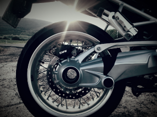

Hallo Bernd, ich kann nur raten, wenn das Design Dir gefällt, kaufen. Die R sieht mit den Felgen einfach klasse aus.
Würde diese nicht gegen Andere tauschen wollen. Bild - Gestern kurz vor Sonnenuntergang.
Gruß George

Danke ! Obwohl ich ein Spiegelreflex Fan bin, kann man sowas unterwegs mal schnell mit dem Handy machen. Da hat sich die Technik auch weiterentwickelt.
Wie schon geschrieben, ich kann die Speichen empfehlen, optisch wie auch technich.

Hallo, wollte ja mal berichten wie meine Speichenräder der Classic meine diesjährige Sommer-Tour überstanden haben. Waren im Juni von Zuhause gestartet und über England nach Irland und über Frankreich wieder zurück gefahren. Ingesamt über 3700 km Fahrstrecke. Das mit Sozia und vollem Gepäck inklusive Schminkkoffer. Also zwei Seitenkoffer und Topcase, Tankrucksack, jeder dieser drei Koffer hatte weit mehr als 10 kg Gewicht auf die Waage gebracht. Und ja, ein 47 Liter Topcase mit fast 13 kg Gewicht und dem Anlehnen der Sozia hält auf dem Standard Gepäckträger sehr gut.
Hatte mir im Vorfeld so einige Gedanken gemacht wegen den hier diskutierten Themen Speichenräder ? , Druckverlust in den Schläuchen , Boxer typischem Ölverlust etc.
Hatte mich natürlich vorgerüstet. Druckprüfer samt Pumpe , Ölbehälten mit Öl alles unter den Sitz verstaut.
Fazit: Kein Rad, weder vorne noch hinten hat einen Höhen - bzw Seitenschlag bekommen. Ich habe ein paarmal Luft geprüft. Nie hatte auch nur wenig gefehlt. Also nichts nachgepumpt. Und Öl hat mein Boxer während der Tour auch nur sehr sehr wenig benötigt. Der Ölstand ist zwar etwas weniger geworden , aber dies so gering , dass ein Nachfüllen absolut nicht nötig war.
Also am Ende alles gut und die Bedenken , jedenfalls für meine Fuhre, unberechtigt. Habe jetzt ein viel besseres Gefühl auf Tour zu gehen. Etweder habe ich ein gutes Freitagsfahrzeug erwicht , oder viele hier Montagsfahrzeuge.
Denke diese Positiven Erfahrungen sollten auch mal erwähnt werden, ansonsten liesst man ja fast nur was immer schief geht.
