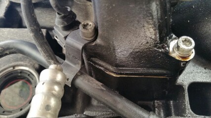

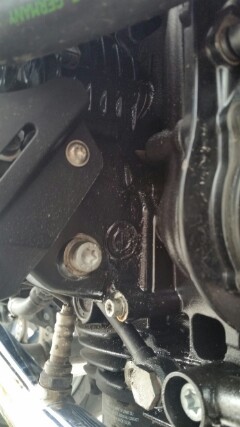

Als ich heute meinen Motorrad nach der Fahrt in die Arbeit abgestellt habe wie ein Qualm welchen vom Auspuff unter dem Zylinderkopf aufgefallen. Beim Anblick bin ich etwas erschrocken es scheint irgendwas undicht geworden zu sein. Ich habe ein paar Bilder gemacht und wollte mal nach eurer Meinung fragen. Es ist eine R1200R 2011 Baujahr. Mit 19200 km. Im Moment steht also die 20000 Inspektion an und ich wollte diese oder nächste Woche das Öl wechseln.
Wäre über eure Meinungen dankbar

Was ist das für ein Blech in der linken Hälfte von Bild 1?
Re: Öl läuft aus
Eine Abdeckung

prüfen woher ggf. das Öl kommt. Talkumpulver hilft dabei.
Linker Steuerkettenspanner wäre ein erster Tipp.

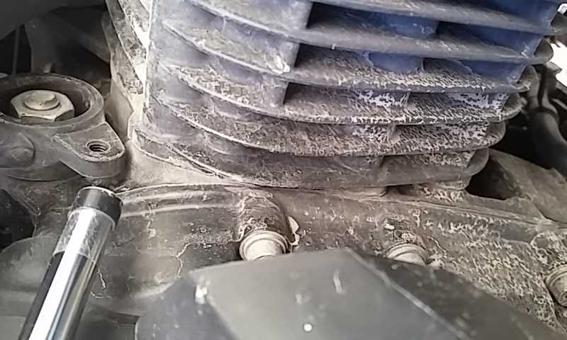

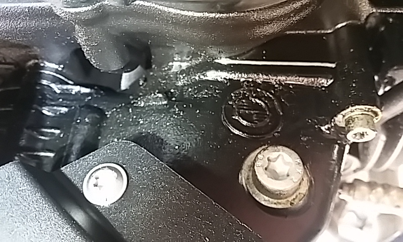

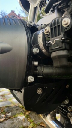

Kaum hat man die richtige Kamera app schon geht's besser. Öl läuft am hinteren Zylinder dort wo er am Getriebe angeschraubt ist. Kein Umfallen!
Warum er die Bilder jetzt dreht weiß ich nicht.
rechts ist jeweils unten
- rechts ist unten und ist der hintere Bereich des Zylinderkopfes
- IMG_20160421_133808838.jpg (211.26 KiB) 203 mal betrachtet
- rechts ist unten
Zylinderkopf vorne ohne Öl - IMG_20160421_133721030.jpg (198.57 KiB) 203 mal betrachtet

mach mal richtig sauber und fahre dann etwas.
danach sollte eine lokaliseierung einfacher sein.
möglich:
zylinderfussabdichtung
kettenspanner
halteschraube der kettenführungen
möglich:
kettenspanner

Steuerkettenspanner prüfen! Von dort oben kann das Öl kommen. Sammelt sich dann gerne an den gezeigten Schrauben. Ggf. reicht die kleine Dichtung zu wechseln.
Wie oben erwähnt in erster Linie feststellen woher/woraus das Öl genau kommt.
