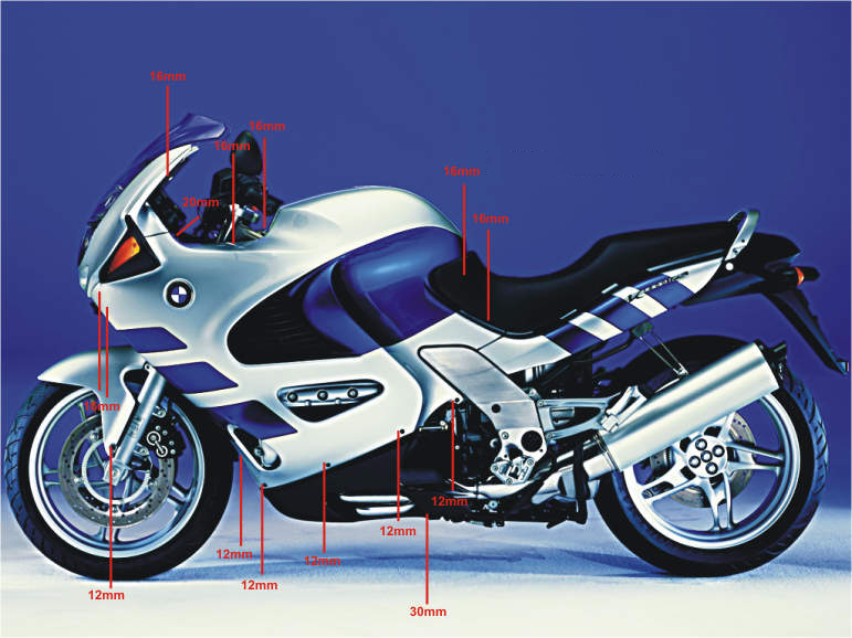

die Frontverkleidung um den Scheinwerfer mit den Blinkern muss auch ab, sonst bekommst du die Seitenteile nicht ab. Also viel Schraubarbeit, aber nicht schwierig. Merk dir wo welche Schraubenlänge drin ist, es gibt 3 verschiedene Längen.
MfG
Rainer
Achim1958
Re: Binkeramatur
#8 Beitrag von Achim1958 »
Rainer (BI) hat geschrieben:Hallo Musch,
MfG
Rainer
Schraubenübersicht
Gruß Achim
