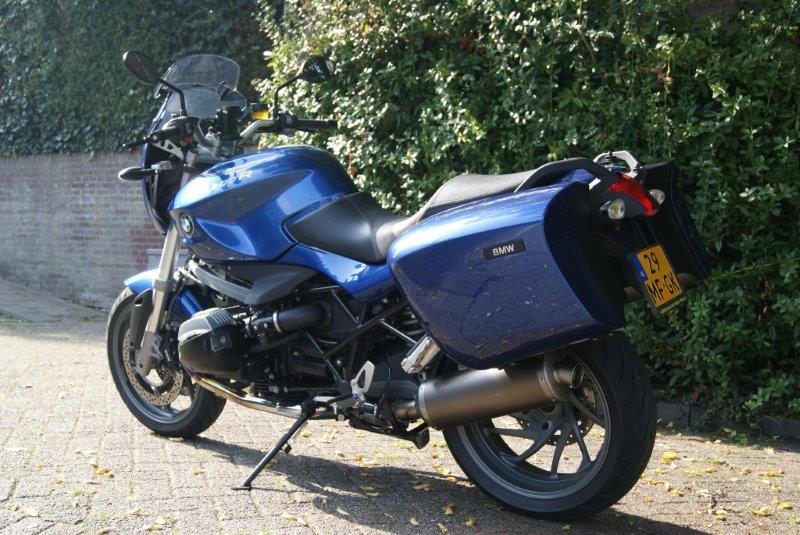

AndreS
Beiträge: 343
Registriert: 26. Mai 2011, 08:50
Mopped(s): R1200RS
Wohnort: Zoetermeer, Nl
Re: Auspuffanlage R1200R Baujahr 2012
#12 Beitrag von AndreS »
Die Doppelrohr passt nicht wegen die Steurklappe!
Ich fahre den Akrapovic wobei ich den DB-Killer etwas nachgeholfen habe. Teuer, aber schöner sound, trotzdem nicht zu laut.
Leistung und Drehmement habe ich bei km 7800 gemessen, zuerst Original und dan mit Akra und K&N Filter. Original : 112,5 PS/122,7 Nm, Akra und K&N: 112,0 PS/122,4 Nm. Nur geringfügig weniger, aber unterhalb 2500 U/m hat das Drehmoment enorm zugenommen. Kommt schon bei 2000 U/m über 100 Nm.
Gruss, André
