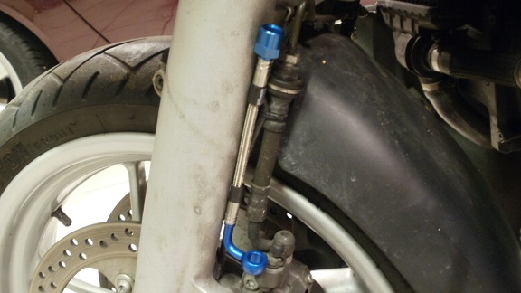

Re: Stahlflex - Bremsschläuche
zu Lang
Gruß Jörg
[img]
[/img]
Gruß Jörg
[img]
[/img]

- Beiträge: 4286
da sehe ich kein großes Problem.
Entweder bei deinem Hersteller kürzer anfertigen lassen.
oder neu.
oder neu.
