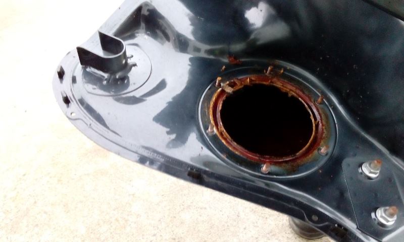

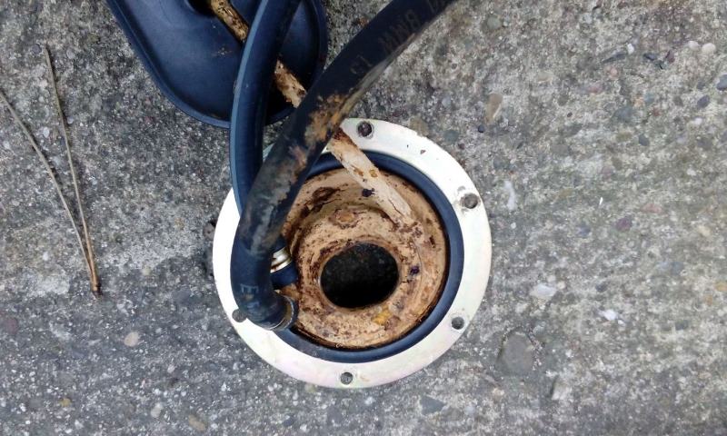

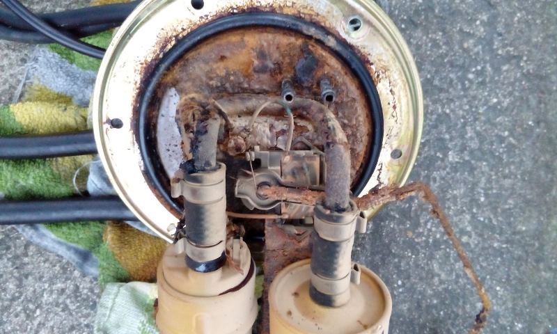

Hallo,ich brauche die komplette Benzinpumpeneinheit für eine R1100R-weil der Tank verostet war.
Meine Frage: passt auch die Einheit von der R1100RT oder R1100RS oder von einem anderen Modell?
- forum verkleinert (5).jpg (84.62 KiB) 228 mal betrachtet
- forum verkleinert (2).jpg (53.05 KiB) 226 mal betrachtet
- forum verkleinert (6).jpg (94.59 KiB) 226 mal betrachtet

zum thema:
mMn passen nur die tankinnereien der R1100R exakt da rein.
man kann zwar auch die teile einer GS umarbeiten, aber das ist fummelei bis die reserveanzeige dann passt.
RS- und RT-teile passen mMn nicht.
wenn du die komplette einheit nicht gebraucht bekommst und neu kaufen musst:
die pumpe ist im original sauteuer, aber es gibt alternativen.

Re: R 1100 R - Benzinpumpe
ich hab hier irgendwo gelesen, dass die Einheit identisch ist mit einem Teil aus nem Audi - habe dann nicht verfolgt, da ich meine Einheit noch gefixt bekommen habe. Aber das Audi teil soll einen Bruchteil kosten.
Nur die Pumpe ist identisch mit einem Audi. Nicht die ganze Einheit.
emca
Kleiner Tip!
Der Wasserüberlauf verstopft ziemlich schnell und dann ist es eine Frage der Zeit, bis sich Rost bildet, der dann ganz schnell den gesamten Tank befällt. Die Verstopfung passiert an der Lötstelle des Röhrchens. Reinigung geht am besten mit einem Kabelbinder und sollte auch zur regelmäßigen Pflege beim Kunststofftank gehören, weil Wasser im Tank einfach da nicht sein sollte. Steter Tropfen höhlt den Stein o.s.ä.
Und wer in die Verlegenheit kommt, den Stutzen ausbauen zu müssen, sollte sich einen neuen O-Ring besorgen. Wenn nicht, spätestens beim Einbau wird er an mich denken.
