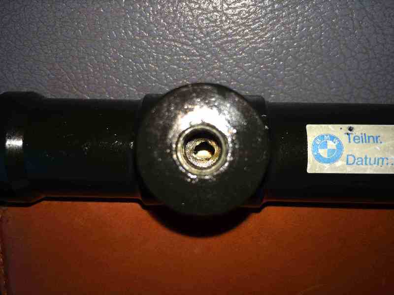

Der Lenkungsdämpfer hat ein Loch in der Halterung ?
frankeau
Beiträge: 44
Registriert: 28. Mai 2007, 16:48
Wohnort: 63776 Mömbris
#1 Beitrag von frankeau »
habe meinen Lenkungsdämpfer ausgebaut, auseinandergefuddelt und alles war gut. Bis.....ich diese Bohrung in der Halterung gesehen habe, da wo die Befestigungsschraube reingeschraubt wird. Ist dieses Loch da normal? Da läuft doch das Öl gerade wieder raus oder nicht ?
Oder mache ich da einen Denkfehler ?
Viele Grüsse, Frank

frankeau
Beiträge: 44
Re: Der Lenkungsdämpfer hat ein Loch in der Halterung ?
#3 Beitrag von frankeau »
Hallo Gerreg,
klar. Ok, dann ist dieses Loch in der Schraubenaufnahme wohl nicht ganz korrekt. Man kann, wenn man da reinsieht, den Kolben im Inneren sehen. Wäre ja auch wirklich unwahrscheinlich, daß da nichts rausläuft.
Würde ja gern mal wissen welcher Vollhonk, und vor Allem wie, es geschafft hat da ein Loch hinein zu bekommen.
Dann muß halt jetzt ein anderer her.

frankeau
Beiträge: 44
#4 Beitrag von frankeau »
Nachtrag......
Man kann, wenn man in das leere Lenkungsdämpfergehäuse sieht ganz klar eine "Bohrung" sehen, da wo die Schraubenaufnahme ist. Mache noch ein Bild davon, damit sich das jeder mal ansehen kann.
Gruss, Frank

frankeau
Beiträge: 44
#6 Beitrag von frankeau »
So, wie versprochen ein Bild des Loches in der Schraubenaufnahme vom Dämpfer.........

gerreg
Beiträge: 845
Registriert: 18. Februar 2015, 08:46
Wohnort: Kulmain
#7 Beitrag von gerreg »
ich würde mal vermuten, das dieses Sackloch mal mit Dreck im Boden und einer etwas zu langen Schraube mißhandelt wurde. Da das Loch unten nicht rund ist, kann es nicht gebohrt sein.
Sondern das hat sich was reingedrückt.
Ich denke mal das die Funktion des Lenkungsdämpfers so nicht mehr gewährleistet ist, weil die zwei Kolbenräume fürs mindeste Kurzzeitig verbunden sein könnten.
Daher würd ich Dir dazu rate, das Teil auszutauschen.
Im Schlimmsten Fall könnte der Lenkunsdämpfer auch verklemmen und dann die Lenkung blockieren.
Raus mit dem Teil, auch wenn es weh tut!
Gerd
http://www.reger-net.de
frankeau
Beiträge: 44
#8 Beitrag von frankeau »
ich denke auch daß da ein Spezialist schon mal dran war, da er auch den zweiten Sprengring aussen vergessen hatte. Es war zwar die richtige Schraubenlänge jetzt drin, aber das heisst ja nichts. Der Dämpfer hatte kein Öl mehr, aber besonders auffällig war, daß man in der Stadt nur sehr schwierig langsam fahren konnte oder Schrittgeschwindigkeit. Man torkelte wie ein blutiger Anfänger...
Der Dämpfer lief in einem gewissen Bereich sehr schwer und rauh, nehme mal an daß ein Stückchen Metall da im Inneren ein bißchen gewerkelt hat.
Neuer ist schon drin, er kommt auf den Müll.
Viele Grüsse, Frank
