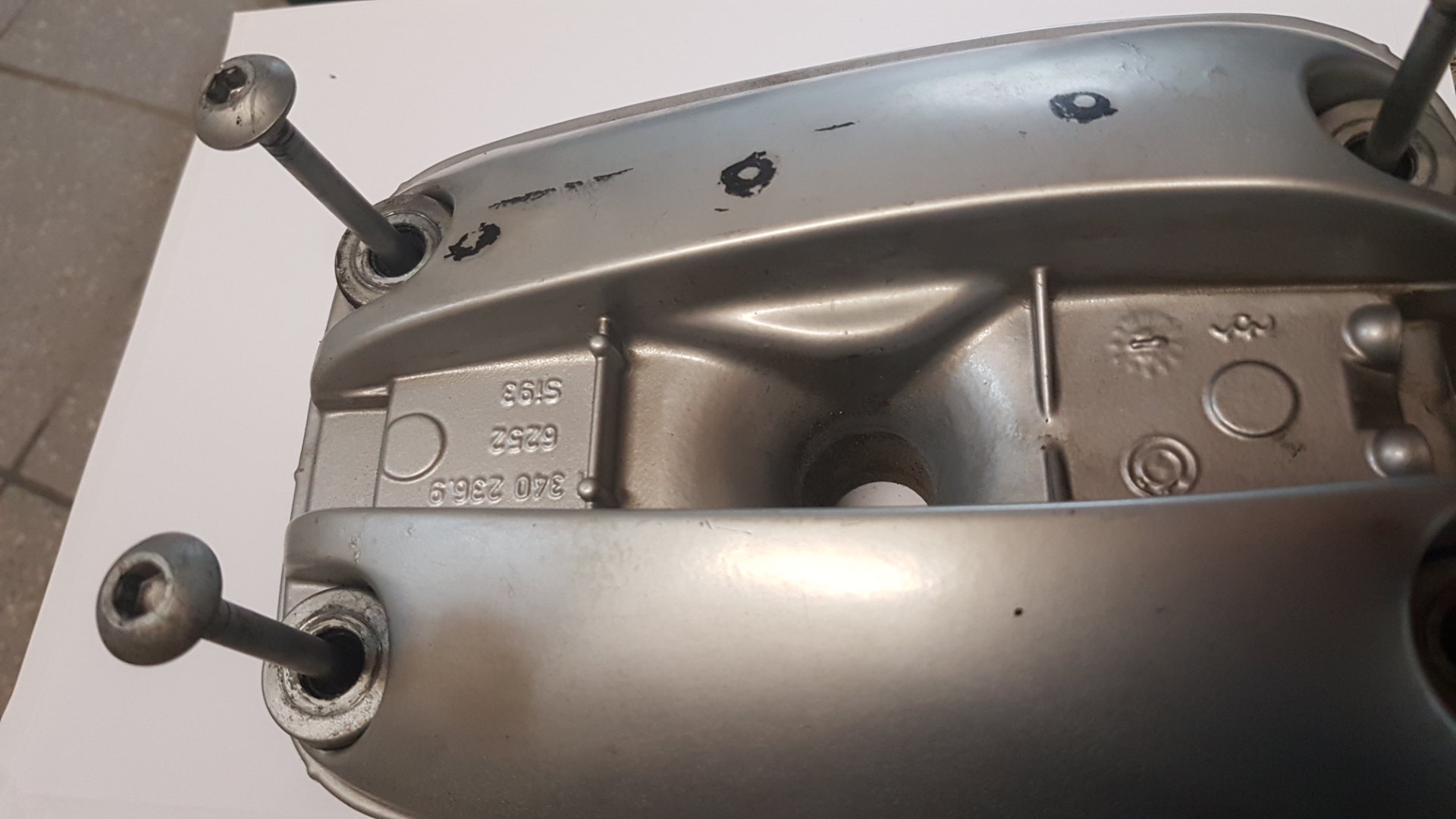

Habe meine Zylinderdeckel abgeschraubt um sie zu lackieren. Wie bekommt man denn die Schrauben da raus, oder habt ihr die drin gelassen und mitlackiert?
GRUß
Bubi
Re: Wechsel des Zylinderdeckels R1100R Typ 259 - Dichtung
#9 Beitrag von Bubi »
frd1976 hat geschrieben: 1. November 2020, 10:56 Das Thema ist schon etwas älter wie ich sehe, möchte aber kein neues eröffnen.
GRUß
die Schrauben haben hinten Gummidichtungen die du rausziehen kannst.

#10 Beitrag von frd1976 »
Habe es hin bekommen, danke!
