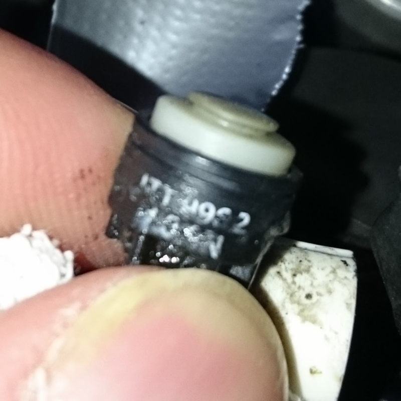

Okay, meine Frage war missverständlich: Ich brauche den blöden, kleinen Taster für den Blinker. Zerlegt habe ich den Schalter schon.
Irgendeine Idee, wo ich den her bekommen kann??

Kannst du die Teilenummer auf dem Schalter genau lesen?
Wenn ja, würde ich mich mit dieser Nummer, scheint ein ITT Schalter zu sein, an einen Spezialisten, davon gibt es im Internet einige, wenden.
Bei BMW ist das auch nur ein integriertes standart Bauteil und kostet garantiert nicht viel.

Nein, leider ist die Nummer in original auch nicht besser zu erkenne als auf dem Bild :(
CDDIETER hat geschrieben:Bei BMW ist das auch nur ein integriertes standart Bauteil und kostet garantiert nicht viel.
Ich bin auch davon überzeugt, dass das Ding kaum mehr als ein Euro kostet, aber wie dran kommen?

Würde es mal hier
http://www.tme.eu/de/details/d6q-r/tact ... c40lfs-rt/

Ich habe im kleinsten Elektronikfachmarkt am Platze zwei beliebige Taster für 2,20 € :!: gekauft und den kleineren einfach eingelötet und in die Aufnahme gefriemelt. Der Hub ist jetzt rechts deutlich kleiner als original und es gibt auch keinen Druckpunkt, aber es funktioniert erst mal. Bin gespannt wie lange ...
Wenn noch irgendjemand eine Bezugsquelle für den Originaltaster (der wahrscheinlich von ITT ist) auftut, würde ich das gerne wissen.
