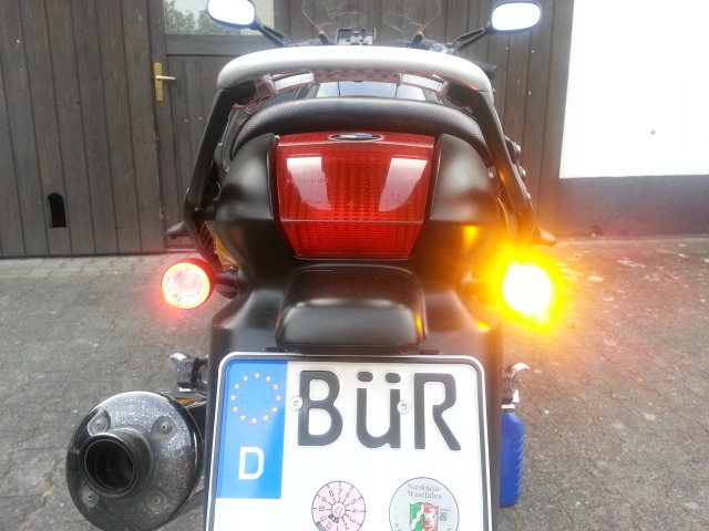

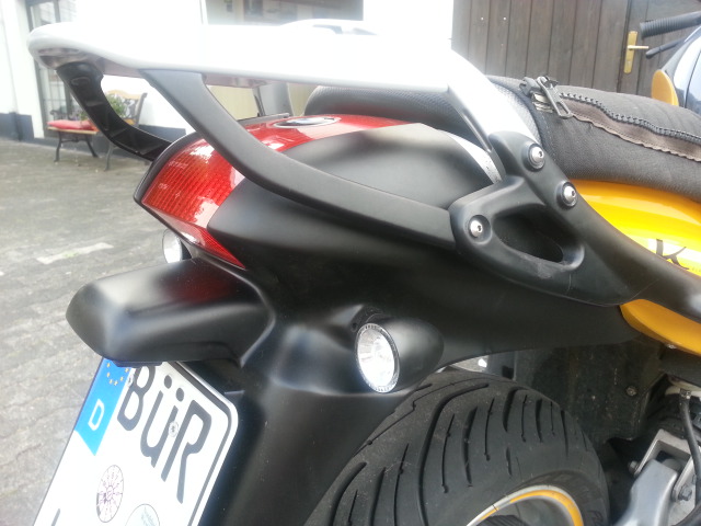

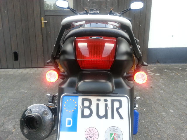

Habe die neuen Kellermann Bullet 1000 DF montiert.
Das sind die bei denen Blinklicht,Bremslicht und Rücklicht in je einem Gehäuse sind.
Kellermann Rück,Brems,Blinklicht

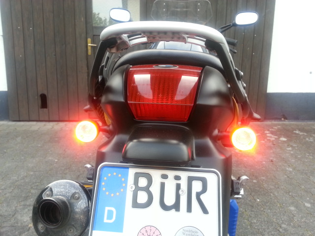

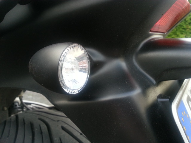

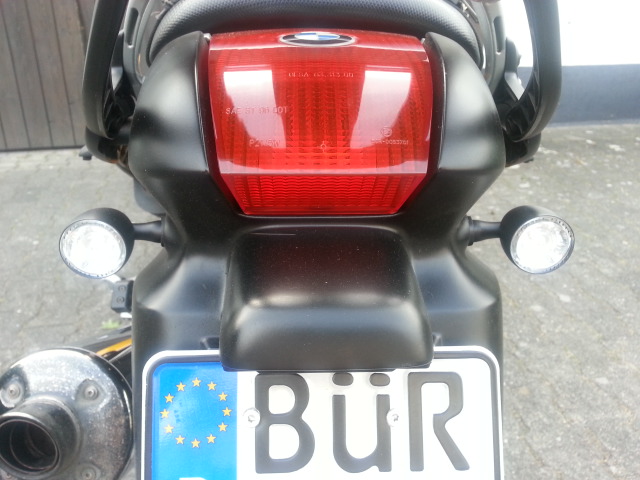

Noch ein paar Bilder

Hallo Michael,
das sieht ja echt schick aus !
...sind die denn so 1 zu 1 gegen die originalen austauschbar oder brauchts da noch andere Teile ( Lastwiderstand, Relais ... )
Frage bezieht sich auf unsere K1200 RS BJ 2001
Grüße vom Tor zum Sauerland
Udo

Hallo Udo
Anschluss nach beiliegender Anleitung sollte keine Probleme machen.
Meine ist EZ 99,sollte beim Modell ab 01 ähnlich sein.
Man benötigt zwei Widerstände für die passende Blinkfrequenz.
Und Org.Rücklicht /Bremslicht muss ausser Betrieb gesetzt werden.

Unverschämtheit!
DU bist also der Knilch, der mir meine weggeschnappt hat - und ich muß noch warten!?!
In Chrom jede Menge vorrätig, aber nicht schwarz!
Allerdings.... sind die bei mir für die Ninette vorgesehen...
die Dinger an die dicke K zu schrauben, wäre mir jetzt nicht mal ansatzweise in den Sinn gekommen...
sieht auch eher.. nunja.. grenzwertig aus.
lackierst du denn das Originalrücklicht jetzt noch schwarz über - oder bleibt das so?!
bei der Ninette kommt das originale ja komplett weg, weil Heckumbau - aber hier.....
Naja - wie immer Geschmackssache!
