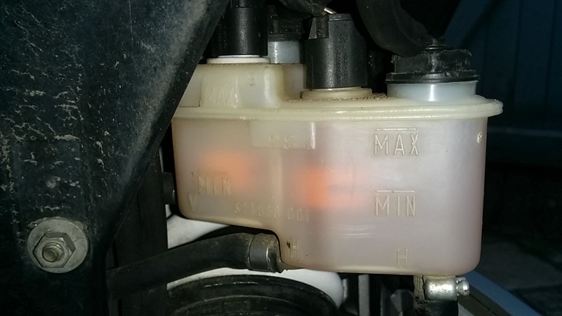

Schau doch erst mal nach dem Bremsflüssigkeitsbehälter - recht kurz über der hinteren Fußraste. Es ist ein zweigeteilter Behälter - von aussen gesehen ist die erste Kammer für den Radkreis hinten und die innere Kammer für den Radkreis vorn.
An beiden Kammer sind min/max-Stände gekennzeichnet - sind die erreicht ? Wenn der Flüssigkeitsstand auf min steht, dann zuerst die Bremsbeläge kontrollieren und nicht einfach Bremsflüssigkeit nachfüllen.

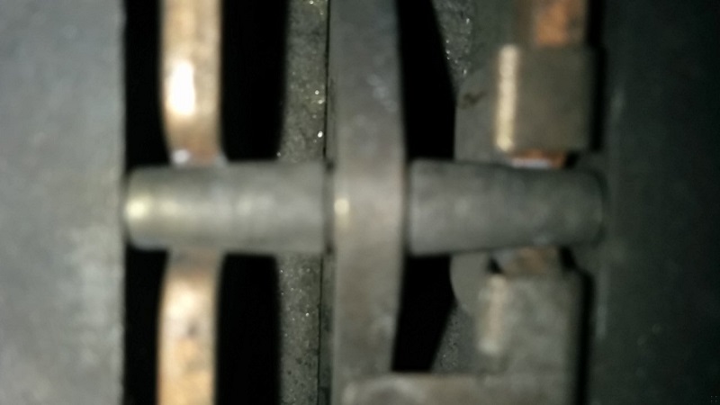

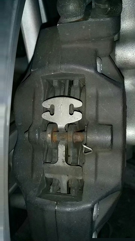

ich habe mal Egons Anweisung abgearbeitet bin aber leider heute erst dazugekommen Bilder zu machen. Die habe ich mal angehangen.Die Bremsbelänge sind meiner Meinung nach okay. Aber ich muss gestehen ich kann den Bremsflüssigkeitsbehälter hinten nicht ganz deuten. :oops:
MFG Alex
Bremszange hinten.jpg (56.72 KiB) 716 mal betrachtet
Bremszange vorne rechts.jpg (104.38 KiB) 716 mal betrachtet

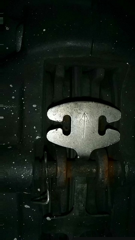

Und hier noch die linke Bremszange vorne. :D
Bremszange vorne links.jpg (82.34 KiB) 714 mal betrachtet

Eine gepflegte Bremsanlage sieht anders aus. Mag sein das die Beläge noch nicht die Verschleissgrenze erreicht haben - kann ich auf den Bildern nicht richtig deuten, sind aber eindeutig einseitig verschließen.
Im Bremflüssigkeitsbehälter ist zu erkennen, das die Schwimmer ( orangen Ringe) in der Kammer am Minimumstand stehen. Der Flüssigkeitsstand kann ich so nicht erkennen. Dazu von hinten mit der Lampen leuchten und man erkennt es.
Vorgehensweise:
Beläge vorne und hinten raus, alles säubern und Kolben zurückstellen.
Neue Beläge rein und Bremsflüssigkeit bis auf Max in beiden Kammern einfüllen.
Bremsen mehrfach betätigen bis die Beläge an den Scheiben anliegen und Bremsdruck zu spüren ist.
Füllstand in beiden Kammer kontrollieren ggf. auffüllen oder absaugen bis zum korrekten Max- Stand.
Die Flüssigkeitsüberwachung ist ein andere Art der Bremsverschleissmessung, d.h. Bremsbeläge gegen Ende, ABS-Überwachung meldet zu niederigen Flüssigkeitsstand. Deswegen kann man die korrekte Einstellung nur mit neuen Belägen vornehmen. Ich bin mir sicher das Du dann keine Probleme mehr hast.

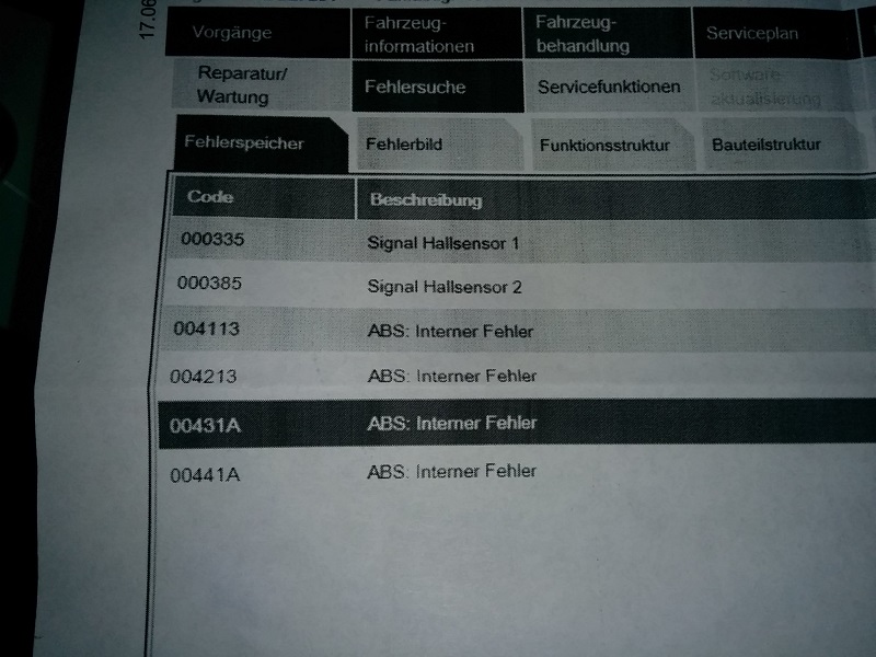

Nach Auslesung des Fehlerspeichers hat sich herausgestellt, dass das Bremsensteuergerät einen Schaden hat. Da es in Verbindung mit dem ABS Druckmodulator ein Bauteil ergibt muss dieses Bauteil dann komplett gewechselt werden. Das kostet wohl 1600 €.
Habe das BMW in Neumünster mitgeteilt und werde morgen noch das Fehlerspeicherprotokoll per Mail hinschicken.
Dann mal abwarten wie es weitergeht.

Für Egon hab ich mal das Potokoll der Fehlerauslesung angehangen.

Na - das ist ja nicht besonders aussagekräftig ! Hallgeber ist im Stillstand normal, aber interne Fehler können an Hand der Fehlernummer aufgeschlüsselt werden !

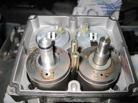

Der Druckmodulator hat doch unterschiedliche Ventile für die beiden Kreise (vorne und hinten).
Da ist mit dem Regeln nur hinten auch nur die Hälfte des Druckmodulators bewegt.

Wenn ich mir das auf Powerboxer anschaue,
http://www.powerboxer.de/bremsen/32-4v1 ... 1-funktion
gibt es bei Teilintergral für vorne und Hinten zwei unterschiedliche Steuerkolben, also auch unterschiedliche Ventile.
Volker
Re: ABS Probleme
#24 Beitrag von helmi123 (inaktiv) »
:) 1 Gerät 4 Kolben, vorne wird´s benötigt, gleichzeitig aber auch hinten in Lauerstellung= Zeitverkürzung (Ansprechzeit) :)
wami

..... 2 unterschiedliche Steuerventile (vorn/hinten) in jeweils den "dicken" Magnetspulen drin. Für jeden Kreis noch eine Pumpe. Das bremsen in den Regelbereich verlängert nicht ("" meine Meinung "") die Lebensdauer des Modulators. Weil ja die 2 Servo-Ventile bei jedem Bremsvorgang sowieso bewegt werden, wie auch beim Eigentest. Natürlich nicht so schnell, als wie beim blockieren der Räder, wo dann diese beiden in Stress öffnen und schließen müssen. Deshalb das berühmte ABS-Stottern. Meines Erachtens liegt der Schwachpunkt bei den 4 inneren Drucksensoren und einem Eindringen von Nässe im Bereich der Steuerplatine. MfG Mike :D
