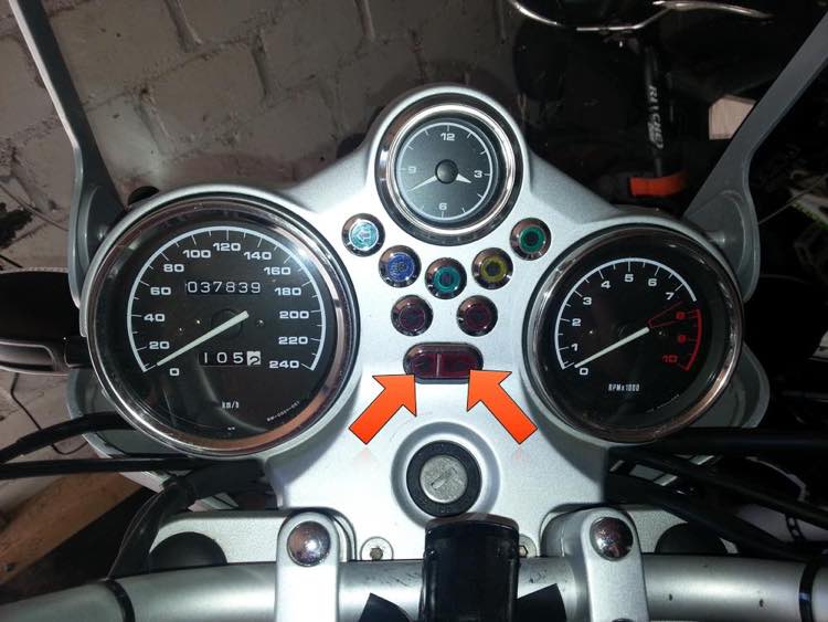

seit dieser Woche blinken bei meiner R850R Comfort, Bj 2005 die beiden Cockpitlampen Ölstand und ABS immer abwechselnd (siehe Bild).
es ist ein dauerhaftes abwechselndes Blinken (Frequenz wie beim Fahrtrichtungswechsler)
Leider habe ich kein Serviceheft oder ähnliches um die Ursache dieses Blinkens festzustellen.
Kann mir jemand einen Tipp geben, woran das liegen kann?

ölstand??
das ist abs-lampe und allgemeine warnlampe.
des rätsels lösung steht in der bedienungsanleitung.
lt powerboxer:
Flüssigkeitsniveau im BMW Integral ABS zu gering
http://powerboxer.de/bremsen/421-4v1-ab ... eranzeigen

hallo rainer -
falls die linke lampe dauerlicht zeigt und die rechte mit 4 hz blinkt
heißt das: mindestens ein bremskreis hat nur noch restbremsfunktion.
bei meiner q tritt das seit ein paar tagen nach 5-25 km sporadisch auf und betraf zuerst nur die hintere, dann beide bremsen.
diagnosegerät dran- druckmodulatoreinheit reparieren oder tauschen- zum reparieren schickt die werkstatt das teil sonstwohin
und kann dann durchaus ---- € kosten - hobby ist halt teuer!

Ich würde so nicht weiterfahren, wenn der zweite Kreis auch noch ausfällt gibt's nur noch Restbremsfunktion mit stark erhöhtem Bediendruck am Bremshebel. Lieber mal zum Freundlichen bringen und Auslesen lassen.

lest ihr fast alle nicht richtig mit! er hat nischt von Restbremsfunktion geschrieben!
einfach den Tank runter und die Ausgleichsbehälter auf dem Druckmodulator kontrollieren ggf. auffüllen!
lass dich nicht gleich verrückt machen, von wegen ABS-Modul defekt, obwohl die geringe Laufleistung und das Alter darauf hin weißt!

Also er war wohl fehlende Bremsflüssigkeit. Der
hat aufgefüllt und entlüftet und alles ist wieder pikobello.
