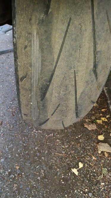

Das Ursprungs- Topic ist zwar nicht mehr ganz aktuell, aber so richtig Erfahrung hat hier wohl noch keiner mit dem Reifen gemacht, oder? Ich geb dann mal eben meinen unmaßgeblichen und völlig subjektiven Bericht ab.
Gefahren mit dem AVON Storm 3D X-M bin ich jetzt ca. 5.000 km. Bei (fast) jeder Witterung.
Gewechselt habe ich von BT 20 auf AVON, weil mir die Sägezahnbildung als zu schnell und zu heftig und die Laufleistung, speziell vorn, als doch ziemlich kurz vorkam.
Metzler kam für mich, auch aufgrund der Erfahrungen hier im Forum, für meine Fahrweise nicht infrage. Also AVON.
Weiter oben wurde von leichtem Pendeln auf der Autobahn gesprochen, das habe ich auch festgestellt. Allerdings in Bereichen zwischen 160/ 170 km/h. Ansonsten scheint mir der AVON ein eher gutmütiger Reifen zu sein.
Bei Regen fahr ich eh etwas vorsichtiger, aber auch da konnte ich keine negativen Feststellungen machen. Auch bei meiner jetzt gerade zurückliegenden Tour in Südtirol. Einzig nasse Bitumenstreifen sind etwas rutschig, aber beherrschbar. Das hat aber eher nichts mit dem Reifen zu tun.
Eine Haftungsgrenze konnte ich bislang auch bei zügiger Fahrt über div. Pässe nicht feststellen. Dabei war die Dicke sowohl einzeln als auch zu zweit besetzt. Dabei hat mehrfach der Hauptständer geschliffen, ohne, dass ich mich unsicher fühlte.
Die Reifen weisen jetzt Fahrspuren bis zum äußeren Ende des Profils auf. Mehr will und werde ich auch nicht.
Dabei hat der Reifen sowohl vorn als auch hinten noch deutlich! mehr Profiltiefe als erforderlich. Ich behaupte mal, der BT20 wäre zumindest vorn jetzt am Ende seiner Laufzeit.
Ihr merkt, ich bin mit dem Reifen bislang mehr als zufrieden, werde beim nächsten Wechsel also auch dabei bleiben.

So, wieder zum AVON Storm: Ich bin jetzt aus Skandinavien (einmal Nordkap und Retour) zurück. Gesamtstrecke 6300km etwa. Der Reifen vorn wurde ca. 200km vor der Fahrt neu aufgezogen und ist am Ende. Er ist wellig, links stärker abgefahren und das Profil nähert sich dem Mindestmaß. Dass er wellig ist, ist mittlerweile so zu spürern, dass er bei langsamer Fahrt nicht oder kaum dazu zu bewegen ist, ruhig geradeaus zu fahren. Zeitweise hatte ich das Gefühl, wenn ich auf eine Ampel zurollte, dass sich das Gummi vom Unterbau gelöst hat. So schwammig fühlte sich das an. Ich habe dann angehalten und nachgefühlt. Der Reifen war weder ungewohnt heiß, noch ungewohnt weich. Ich habe den Luftdruck von 2,8 auf 3,1 atü erhöht, was eine leichte Besserung erbrachte. Aber ein gutes Gefühl war das nicht.
Ca. 700km zuvor kam ich zu meiner, auf dem Seitenständer abgestellten, Dic-k-en zurück und wunderte mich über die iregndwie seltsame Art, in der sie auf dem Reifen stand. Mein 1. Gedanke war, dass ich irgendwo in der Pampa bzw einer Kleinstdat in Schweden, einen Platten habe. Ich bin dann hinter die Dic-k-e getreten und mir ist das Herz in die Hose gerutscht.
In der Mitte und rechts wies der Reifen noch deutlich Profil auf, auch wenn die Mitte, wohl auch aufgrund der Gummimischung, deutlich mehr aufwies und sowohl an der rechten als auch der linken Seite deutliche Kanten zu sehen waren. OK, damit hatte ich gerechnet, auch aufgrund der deutlich sehr griffigen Straßenverhältnisse im Norden.
Aaaaber: Rechts konnte ich, beinahe auf dem ganzen Reifenumfang, die Karkasse sehen!
Noch am Abend vorher schien alles soweit ok. Kante ja, aber deutlich Profil.
Ich bin an dem Tag, ohne abzusteigen, knapp 400km gefahren, hab also zwischendurch nicht aud den Reifen geachtet. Jetzt fielen mir echt alle Sünden ein.
Hat sich letztlich alles zum Guten gewendet, aber ich hab mir nur vorgestellt, dass ich auf einen kleinen gemeinen spitzen Stein gestoßen wäre, der sich genau diese Stellen ausgesucht hätte. Die Folgen wären unvorstellbar gewesen!
Beim letztlich dann dort glücklicherweise dort aufgefundenen Reifenhändler meinte man, dass man sowas an Motorrädern noch nicht gesehen hätte. Das sähe ja aus, als wenn ich einen Tag lang driftend im Kreisverkehr gewesen wäre. Ich fahre schon lange Motorrad, aber sowas hab ich auch noch nicht gesehen. Und wenn dahingehend Fragen kommen wollten: Der Geradeauslauf war einwandfrei, auch in den Kurven lief alles, wie es sollte. Bis zuletzt. Und über Geschwindigkeiten in Skandinavien müssen wir eh nicht reden.
Noch Angaben: Druck 3,1 atü (kalt), Zuladung (mit mir
) rund 150kg, also nicht überladen. Herstellungsdatum des Reifens 24/16, Laufleistung bis dahin ca. 8.000km.
Eine Anfrage noch am selben Tag bei Avon blieb bis jetzt ohne Antwort. Fazit: Einen AVON werde ich mir, auch wenn ich in allem, was ich bislang schrieb, noch immer der gleichen Meinung bin, erstmal nicht mehr zulegen.
In Schweden hat man mir dann hinten einen Metzeler 888 aufgezogen, was anderes stand gerade nicht zur Verfügung. Vorne werde ich jetzt auch einen bekommen.
