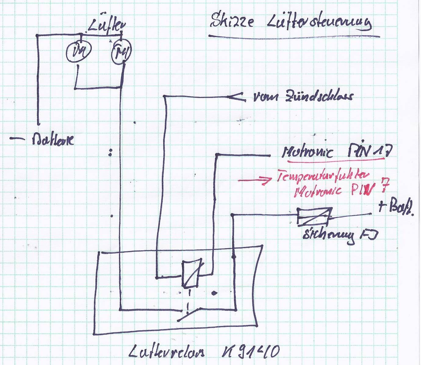

Habe mal schnell eine Skizze angefertigt über die Steuerung der Lüfter und die PIN-Belegung an der Motronic. Die billigste Lösung ist ja, wenn das Lüfterelais defekt, d.h. Kontakte festgebrannt sind - dann eben Lüfterrelais ziehen und sehen was passiert. Voher die Hinweise vom Helmi verfolgen !

Problem hatt ich auch schon mal.
Relais Nr. 9 gewechselt...weder alles O.K.
http://wiki.bmw-bike-forum.info/index.p ... _1200LT%29

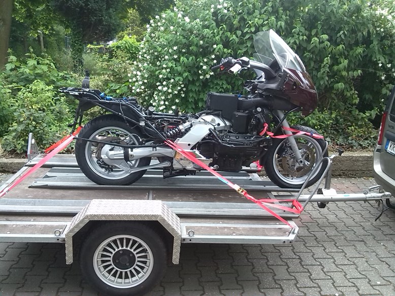

Ich packe das Motorrad morgen auf einen Hänger und fahre zum Freundlichen.
Dort will man den Fehlerspeicher auslesen um mir einen Ansatzpunkt zu verschaffen.
Ich habe außerdem 2 Wochen auf eine Starre Bremsleitung von BMW gewartet wo sich jetzt rausgestellt hat , dass die in Ihrem Hauptlager in Bayern falsch beschriftet sind, dort muss jetzt ein Techniker von BMW mit skizzen nachsehen und alle Bremsleitungen und dessen aufgeklebte Artikelnummern überprüfen damit ich hoffentlich in naher Zukunft (kann ja dauern) endlich diese neue Leitung kriege.
Bis dahin habe ich hoffentlich den ganzen anderen Mist auch beseitigen können.
Ich bin euch sehr dankbar für eure ganze Mühe!!!
Auf den Hänger laden ?
Das ist mit der Dicken gar nicht so einfach........pass da bloss auf...
Bist du nicht im ADAC oder so? Schutzbrief der Versicherung?
Dann würde ich nämlich den Pannendienst anrufen um mich "abschleppen " lassen.....Profis sollten das besser hinbekommen......400KG Leer Gewicht sind nicht ohne..

Guten Abend zusammen,
ich war heute beim freundlichen.
Nach 2 Stunden suchen war die Ursache klar.
Defekter Temperatursensor und die Drosselklappe sitzt nicht richtig drauf.
Nun weis ich wo das Problem liegt und ich werde es die Tage beheben.
Die Aktion mit dem Hänger verlief problemlos.
