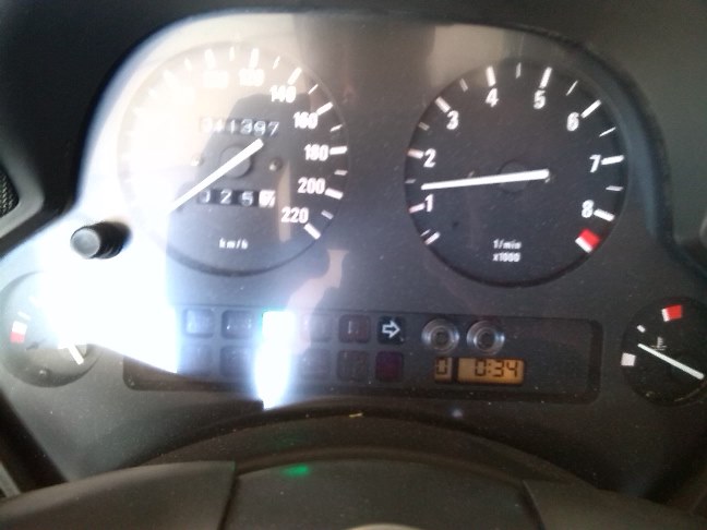

nachdem mein Kupplungsprojekt dem Ende zugeht.
Habe ich alle wichtigen Stecker zusammengesteckt und den Auspuff montiert und mal gestartet.
Es dauerte ziemlich lang, bis die Kiste endlich angesprungen ist.
Dann nach circa 60sek laufen lassen konnte man auch mal am Gasgriff drehen, ohne das das Motorrad ausgegangen ist.
Die Drehzahl pendelte sich so bei 1400 Umdrehungen ein, aber die Nadel wanderte immer zwischen 1300 und 1700 Umdrehungen mal mehr mal weniger. Manchmal auch nicht.
Lambdasondenstecker ist angeschlossen.
Habe ich etwas falsch gemacht?

#4 Beitrag von Joshua90 »
Hallo Gottfried,
habe es genauso gemacht wie beschrieben und das Problem ist weg.
1000 Dank!!!!
