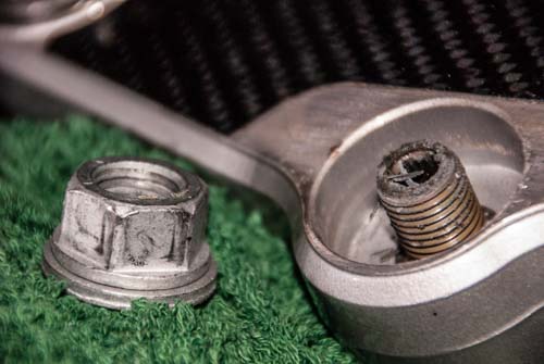

Es geht auch "kalt", lässt sich natürlich sehr "zäh" drehen, aber es geht.
Aber was hat die Ingenieure bei BMW da nur geritten [7mm Innensechskant] , Kopf schüttel. :?: :?: :?:
Sie ist jedenfalls raus.
