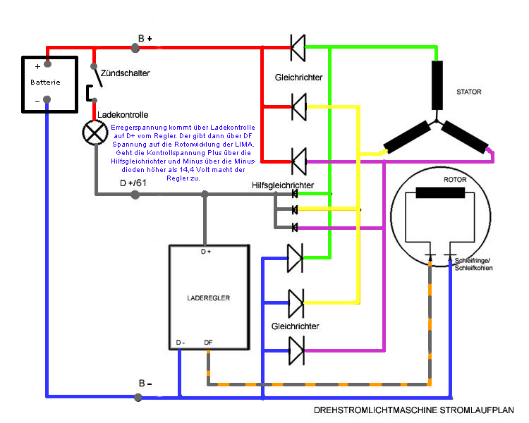

Dann würde der Plus über die "Hilfsdioden" ausfallen und dann die Lima ihre Erregerspannung dauerhaft über die LKL bekommen. Was ja normal nur beim Anlassen als erster Impuls gedacht ist, bis der Plus über die Hilfsdioden kommt und dem Regler seine Ref. Spannung gibt.

Das hier ist so eine Übersicht zur Lima:
Wenn der Plus von den Hilfsgleichrichern ausfällt, dann kommt der Plus über die Ladekontroll-Lampe zum Laderegler. Dann läuchtet natürlich diese LKL, obwohl die Spannung vorhaden ist. Also an der Ecke würde ich mal ansetzten.
Eine Frage wäre vielleicht noch ob die Lampe dann, wenn sie angeht in voller Helligkeit (wie vor dem Anlassen) brennt, oder eher schwächer. Wenn sie deutlich schwächer brennt, könnte das der defekt eines der Hilfsgleichrichter sein.

Dann kann ich mir kaum noch was anderes vorstellen als oben beschieben. Die Hilfsdioden versorgen den Laderegler mit Kontrollspannung. Wenn das nicht mehr geht holt sich der Laderegler den Plus über die LKL die dann natürlich leuchtet. So produziert die Lima weiter Spannung. Also der Weg von den Hilfsdioden zum Punkt D+ des Ladereglers (in der Schaltung oben die graue Leitung rechts vom D+) müßte da ne Make haben. Wacker, Wärmefehler, oder sowas.Dr. Diesel hat geschrieben: Und das bei leuchtender LKL noch 14,2 Volt an der Lichtmaschine bzw. an der Batterie ankommen, ist auch für den ZRM ein Rätsel.
