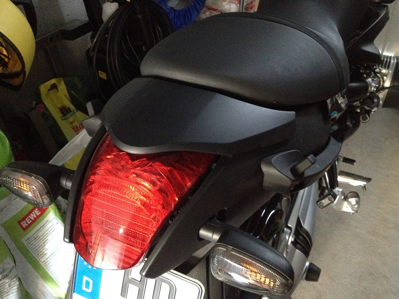

Heckabdeckung Mitte genarbt:
- Teilenummer 46637723861
- im Onlineshop vom Kühnert 31,35€ zzgl Versand
hier nachträglich schwarz lackert:

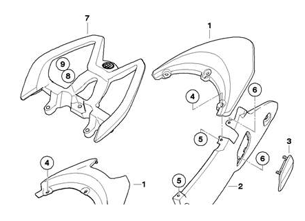

Links unten ist die Version mit Gepäckbrücke, rechts oben ohne (1).aimypost hat geschrieben: Im ETK wird nach Gepäckbrücke ja/nein gefragt.
Gibt es da Unterschiede bei der Abdeckung?
Mit welchem Preis muss ich rechnen?
Hat jemand ein Bild von der Ausführung "genarbt"?.
Die Ausführung genarbt ist die günstigste Version (< €30,-) , in Kunststoff, gleiches Material wie die unlackierten Heckverkleidungen li/re (2).
Es gibt an dieser Version keine Vertiefung für die BMW-Plakette.
Muss mal nach einem Bild suchen...

Die auf meinem Foto abgebildete Abdeckung war erst silbern und wurde nachträglich von jemanden mit einer Sprühdose schwarz lackert.
Kosten: 2,49€

Re: Heckadeckung mitte (Rücklichtabdeckung)
Und das Bild:
- Heckabdeckung genarbt.jpg (207.09 KiB) 290 mal betrachtet
