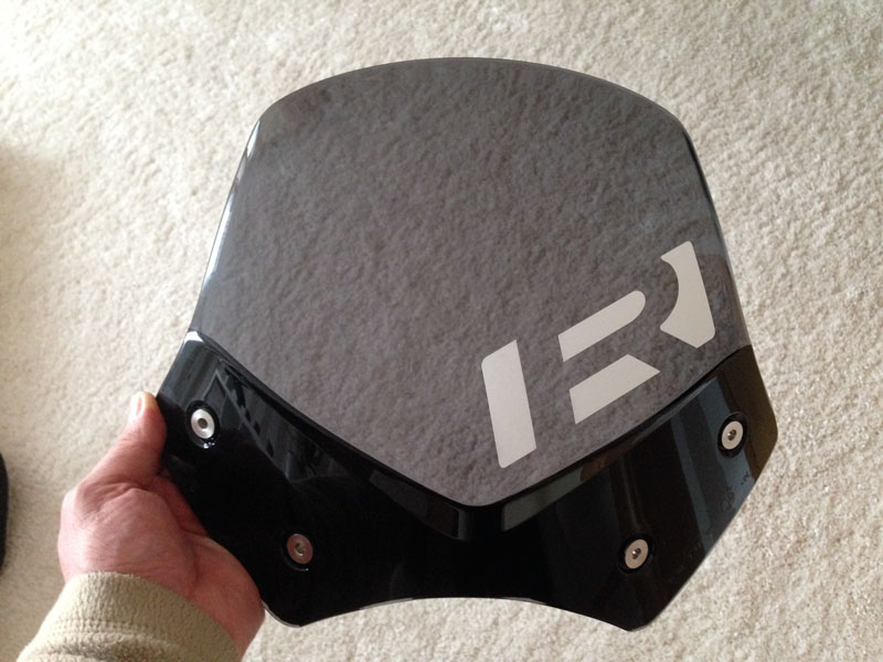

Hallo Jungs und Mädels,
da das Wetter zur Zeit irgendwie nicht zum Fahren einlädt, hab ich mich endlich mal mit der Individualisierung meiner Sportscheibe beschäftigt.
Der untere Teil ist von hinten schwarz foliert.
Das "R" habe ich in Adobe Illustrator vektorisiert und plotten lassen.
Ich finde es hat sich gelohnt.

Sieht sehr gut aus!

Wow! Find ich klasse.
Wenn du jetzt noch die Windgeräusche am Helm, die durch die Scheibe verursacht werden, wegfolieren könntest, wäre ich sei erster Kunde.

Schade das es hier keine Daumen hoch Smilies gibt
Schön geworden

Sieht Super aus , würde mir auch gefallen.

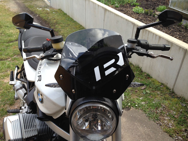

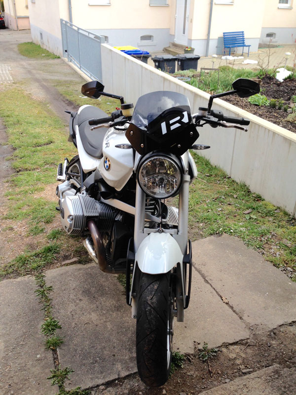

Danke für die positive Resonanz.
Hier noch 2 Bilder im angebauten Zustand.

ok, die Komposition am Krad passt jetzt aber für mich nicht mehr.
Irgendwie too much und kommt nicht richtig zur Geltung bzw. wirkt mit dem "R" zu krass.
Ggf. mit etwas kleinerem "R" und etwas in der Posotion korrigiert.
Könnte besser sein, wenn statt der schwarzen Fläche unterhalb der Scheibe, die Carbonfläche des Lampenrings aufgegriffen wird?

Meine anfängliche Begeisterung über das Schild ist auch beim Anblick des Ganzen etwas gedämpft.aimypost hat geschrieben:ok, die Komposition am Krad passt jetzt aber für mich nicht mehr.
Das "R" auf dem Schild wirkt nun etwas zu dominant.
Der "Carbonring" gefällt mir zudem nicht und wirkt als Materialmix mit dem schwarzen Schild leicht "mantamäßig".
Sorry, für meine recht offenen Worte.

Wäre das R auf der Scheibe genauso groß wie das R auf dem Tank, wärs okay.
Der carbonisierte Scheinwerferring sieht (noch?) ziemlich verloren aus, am sonst carbonlosen Motorrad. Wirkt somit billig. Aber irgendwo muss man ja anfangen....

Hey, genau, "R" so groß wie auf dem Tank und noch mal über den Style des Lampenrings nachdenken.......ChristianS hat geschrieben:Wäre das R auf der Scheibe genauso groß wie das R auf dem Tank, wärs okay.
Oder den unteren Teil der Scheibe "carbonisieren"?

Ja der carbonisierte Scheinwerferring passt nicht oder nicht mehr zum Gesamtpaket.
Ich würde den Lampenring in gleichen schwarz machen wie das Windschild dazu noch die Ventildeckel schwarz und den Lenker ebenso
Habe hier meine R noch mal mit schwarzen Ventildeckel und schwarzen Lampenring eingestellt bevor sie Verkauft wurde . ( letzter Beitrag ) viewtopic.php?f=324&t=43470&p=582490#p582490
Würde zu deiner Scheibe super passen

Hallo Mädels,
danke für die Meinungen und Hinweise.
Zugegeben kommt das "R" auf den Bildern recht dominant rüber. In Natura jedoch nicht so. Bleibt also so.
Lampenring war nicht in der Folie geplant. Ich selbst habe es mit meiner Folie matt auch nach 2 Versuchen nicht hinbekommen (Falten über Falten). Mein Kumpel, der sehr filigran u.a. seine Audi-Ringe foliert hat, hat sich der Sache mit seiner Folie angenommen. Ich bin zufrieden mit dem Ergebnis. Sicher kommt noch das eine oder andere Teil dazu. Aber nicht während der Saison...
Die Puig-Spiegel haben übrigens auch einen Touch "Carbon".
Was absolut mein Ding wäre, ist die Optik der Darkwhite. Also Felgen, Antriebsstrang, Telelever, Gabelrohre, und Zylinder in schwarz.
Nur die Ventildeckel in schwarz, wie vorgeschlagen, ist mir nun wieder zu "half baked".
Die Touringscheibe wollte ich in jedem Fall von "innen" bekleben. Da komme ich mit der "Carbon-Folie" nicht weiter. Ich denke aber die Scheibe komplett oder auch nur unten von außen zu bekleben rächt sich an den Schnittkanten ringsherum.
Ich werde aber, wenn ich eine weitere Scheibe bei Ebay & Co. geschossen habe, weitere Versuche anstellen. Diesmal werde ich die Scheibe vorher ringsum einkürzen, da mir die Scheibe insgesamt nicht gefällt.
Mir gefällt die R1200R sowieso ohne Scheibe besser.
Von daher... Wir hören und sehen uns.

wenn es schon ins leicht sportlich-prollige gehen soll: man könnte doch einen r1200r schriftzug spielverkehrt plotten und auf dem windschild verkleben.
erinnerung an den 02 turbo
an den ersteller: es ist in jedem fall handwerklich sehr sauber gemacht - mit einem foto bei dem das ganze moped drauf ist von schräg vorne
kommt das "r" wieder etwas dezenter rüber.
persönlich halte ich es für gut, beim kombinieren von zubehör und farbteilen äußerst wählerisch zu sein. zu leicht wird aus einem guten stil-mix eine sehr teure rizomann-tourentesch-wundermilch bastelbude. das ist dann schade, zumal man selbst "betriebsblind" ist, wenn man stückweise über die monate anbaut.
die r12 - q ist nur leicht sportlich, eben kein kawa-streetfighter. daher müssen die elemente entweder harmonieren oder ganz bewusst völlig daneben sein (bspw. volles retro oder scrambler-optik). den carbonring würde ich daher eher in mattschwarz und die spiegel von der r9t nehmen. ventildeckel in schwarz passt wiederum zur scheibe. felgen in schwarz und gut isses

Auf den Anbau Bildern sieht es für mich so aus das die Scheibe zweifarbig ist.
Das war auf dem ersten Bild nicht. Da war sie Rauchfarben . Das ist dann ok.
Ganz schwarz foliert habe ich auch hier schon gesehen, war auch ok.
Das halb und halb ist es nicht.
Zu Ganz schwarz foliert passt dann auch der Karbon Ring.

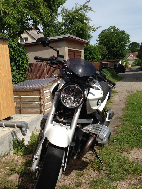

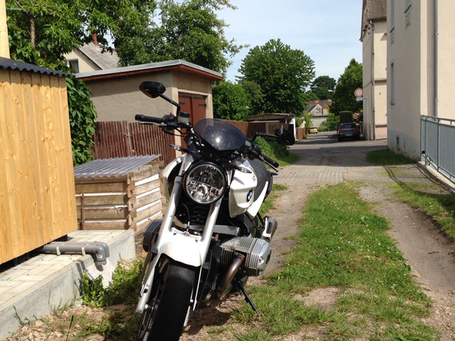

Da mir das Sport-Windschild einfach zu groß war, habe ich mir ein zweites besorgt und von oben um ca. 6cm gekürzt. Gerade noch so, dass der Reisewecker verdeckt ist.
Gesägt habe ich mit einer Stichsäge mit geeignetem Blatt. Vorher natürlich mit Klebeband abgeklebt. Als Vorlage für den Bogen habe ich das alte Schild benutzt.
Nach dem Sägen kam der Bandschleifer zum Einsatz und Schleifpapier um die Kanten wieder abzurunden.
Bei der Gelegenheit habe ich gleich noch den Halter so "verformt" dass der Spalt zum Scheinwerfer geringer wurde und das Schild schräger steht. Liegt jetzt fast am Reisewecker an.
Das Schild wird jetzt noch foliert, oder lackiert oder beides. Bin mir noch nicht sicher.
Von der Verwirbelung her bewerte ich es als erstaunlich ruhig. Der Druck liegt nun mehr gleichmässig am Helm und Oberkörper an. Selbst bei 160km/h alles hübsch.
Hier aber ein Bild von der gekürzten Version.

Klasse! Genau das hab ich auch vor. In der Normalhöhe vom,Sportschild knallt mir der geballte Wind direkt unten die Helmkante.
Wie viel Zeit hast du dafür gebraucht?

Es ist ja noch nicht fertig. Bisher nur Sägen und Schleifen ca. 1h abzüglich Denkerpausen und Bier
Das korrigieren des Halters hat allerdings viel länger gedauert...
