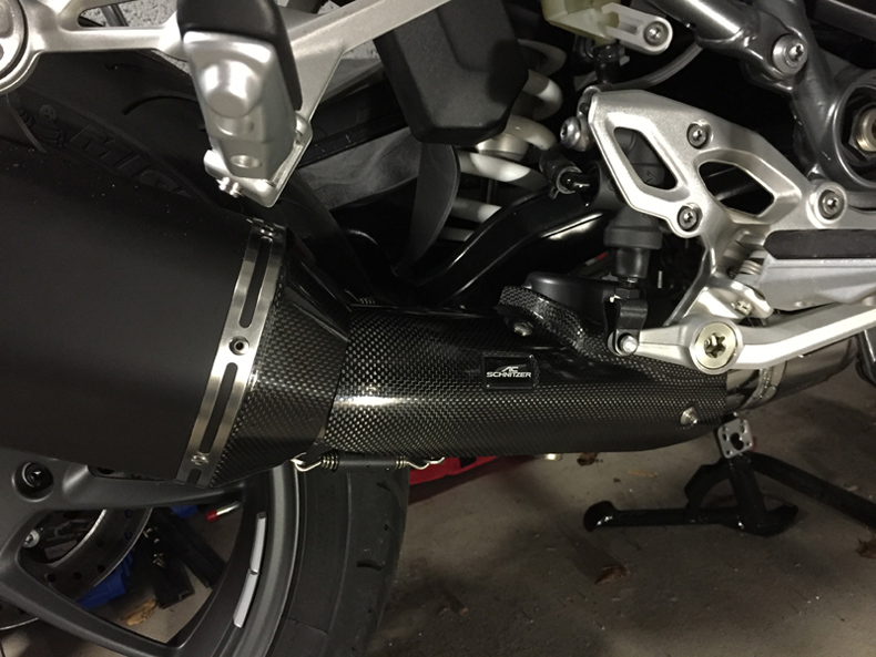

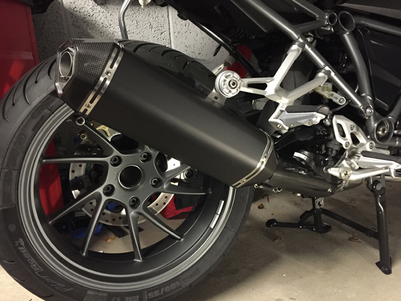

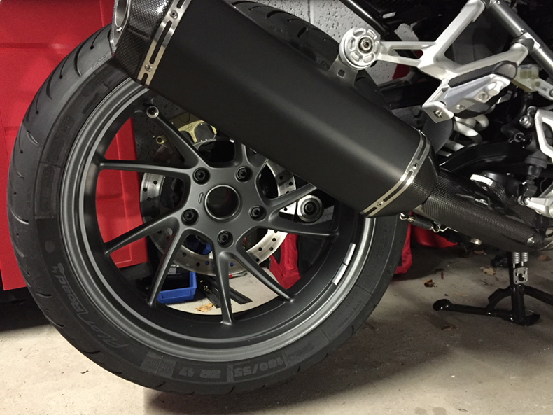

Hier die ersten Bilder
Der Einbau war übrigens echt einfach.
Sound bislang nur in der Garage ausprobiert....Wow.

Der sieht richtig richtig gut aus! Youtube-Video mit Sound, bitte

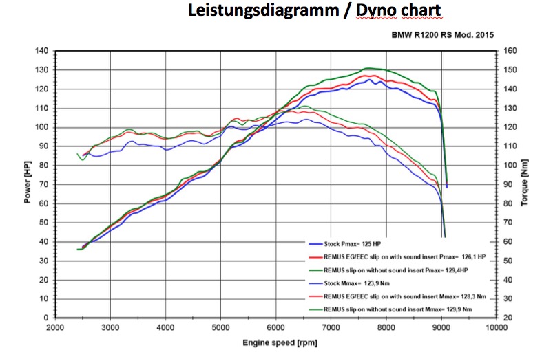

Anbei eine kleine Entscheidungshilfe (AC Schnitzer Slip on)
Viel Spaß
