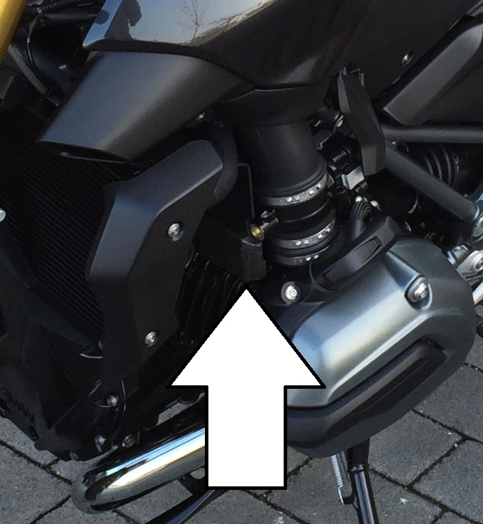

Kann mir jemand erklären zu was der Styroporklotz bei der Neuen R ist.
Kann mit den Sinn nicht ganz erklären.
Ist das besonderer Werkstoff der die Temperatur und die Benzindämpfe stand hält. :(

Wo sitzt der denn???

Auf den Zylindern, vor den Ansaugstutzen.
Ist mir auch schon aufgefallen, nicht soo toll gelöst.

Sitzt auf beiden Seiten.
Ich vermute dahinter bloß einen Schutz,
daß sich in dem Loch kein Schmutz sammelt.

:) Jungs baut doch den Kantenschutz vom Kühler ab dann seht ihr warum. :)

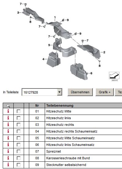

Laut Teilekatalog handelt es sich hier um einen Hitzeschutz.

Das Teil nennt sich bei uns Hitzeschutz

Hitzeschutz, damit die heiße Abluft des Wasserkühlers nicht den Ansaugtrakt mit Stellmotoransteuerung grillt. Wenn Ihr mal testet, wie heiß und heftig der Abluftstrahl ist, sobald der Lüfter anspringt, wird das deutlich.
