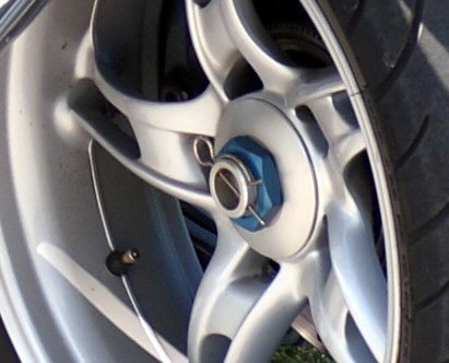

Mach es im Eigenbau:GismoRex hat geschrieben:Moin, weiß einer wer diese Hinterradnabenabdeckung verkauft? LG, Gis

In der ersten Ausführung habe in der mittleren Schraube der Radbefestigung ein Gewinde eingebracht, später dann bei anderen Ausführungen einfach nur eine Klemmvorrichtung im mittleren Schraubenloch.
Bild ist leider nicht mehr zur Verfügung da Maschine verkauft.

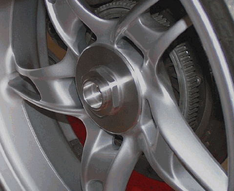

Das würde mir aber sehr gefallen.
https://lh6.googleusercontent.com/-F0_A ... nabe.K.png
https://lh3.googleusercontent.com/-vSra ... abe.Ka.png

aber das ist nicht das was ich meine - den ich suche die " Ganzabdeckung " wie auf dem Bild o.a. ( aber nicht die Schweizer !!! )
Wunderlich hatte mal eine im Angebot - aber leider keine Chance mehr eine solche zu bekommen ( habe es bei Wunderlich probiert und auch bei den Stützpunkthändlern - nichts geht mehr ).

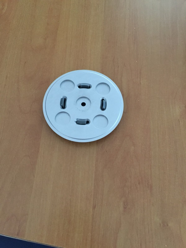

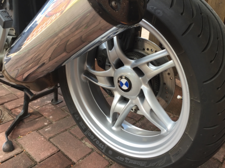

Hier ist meine Selbstbaulösung !
Gruß Babycom!

Muss jetzt mal fragen.
Denke irgendwo gelesen zu haben, dass die Achse zur Kühlung des HAG offen bleiben soll.
Wenn das so komplett gekapselt ist, dann wirds aber nix mit Frischluftzufuhr...

An unserer Karte ist doch eh keine Hohlachse, also was soll da bitte gekühlt werden?

Trifft dann wohl eher auf die K 1200 S und später zu. Die haben ja eine Hohlachse hinten. Da könnte man aber bestimmt auch was machen. z.B. mit Nuten die Luft reinschaufen.

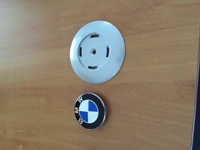

Was bräuchtest Du denn genau ? Kommt ja immer auch drauf an, wem man sowas erklärt.
Material war eine Aluplatte 110x110x10mm
Auf Bild 1 sieht man den Außendurchmesser 100mm und das Emblem ist 59,5mm, also der Ansatz innen auf 60mm und 3 mm tief. Die 4 Nuten für das Emblemsin glaub ich auf nem Teilkreis von 55mm. In der Mitte ist das Loch für die M6 Senkschraube. Die Nabenabdeckung ist eine Handelsübliche in 60mm. Natürlich mußten 4 der 8 Nasen weichen.
Auf Bild 2 sieht man die 5 Taschen wo die Schraubenköpfe drin sitzen ( ist auch gleich eine Verdrehsicherung, falls sich die Schraube lösen sollte, ich habe Loctite 243 rangemacht)
Der Ansatz außen hat einen Durchmesser von 100mm und ist 1 mm tief, dadurch hat man zwischen Deckel und Felge so gut wie keinen Spalt. Die großen Fasen an den Nuten mussten ran, damit die Nasen des Deckels auch richtig gut sitzen.
Am aufwendigsten war der breite Rad auf der Oberseite der als 80er Radius von Außen bis zur Kante des Emblems ausgeführt ist. Weil ich das Fräsen mußte. Auf einer CNC Drehbank ginge das natürlich einfacher.
Wenn Du noch mehr Infos brauchst, frag ruhig. Viel Erfolg.
