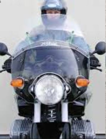

R850R Bj 1996, Typ 259. Die hat ne BMW-Windschutzscheibe und ist unglaublich laut.
Ab 110km/h hört es sich wohl hinter einem Düsenjäger nicht leiser an.
Ich hab versucht, mit dem kleinen Wunderlich-Flügelaufsatz die Geräusche zu minimieren.
Am leisesten ist es, wenn ich im Stehen fahre.
Das lässt mich vermuten, dass ich mit meinen 1,91 cm genau in der Verwirbelungszone sitze.
Wie habt ihr das Krach-Problem gelöst?
Ich habe den Eindruck, dass Drehzahlmesser und Uhr mit an der oberen Scheibenstange montiert sind.
Ist das so oder sieht das nur so aus. Wäre wichtig, falls ich mal eine Fahrt ohne Scheibe probieren möchte, nicht dass ich dann mit zwei Spießen durch die Gegend fahre.
Darf man eigentlich von der Scheibe oben 10 cm absäbeln? Oder erlischt dann die B.E.?
Bin man gespannt, wie ihr das Prob gelöst habt.

Du hast den Vairo-Spoiler-Aufsatz?
Wie auch immer, eine Möglichkeit ist, A4-Papier in lange Streifen zu schneiden diese testweise an den Spoiler zu kleben*.
Probe fahren und gucken wat der Ball macht,...danach den Spoilerwinkel anstellen.
Ich schätze mal, dass nach Deiner Beschreibung die Streifen an der unteren Hälfte des Helms vorbei flattern bzw. voll rein, statt oberhalb den Helm zu überströmen.

Bei 1,91 m Körpergröße dürfte das mit Scheibe schwierig werden.
Ich hab an meiner R11R den MRA Varioscreen for Naked-Bikes "VNB" montiert.
Kuckst Du hier:
https://www.mrashop.de/erp/catalog/navi ... 0%29&spr=D
Klappt geräuschmässig ganz gut. Ich bin 1,89m gross.
Was hat Du für einen Helm?? Der Helm könnte auch verantwortlich ´für die Geräuschkulisse sein.
Ich hab den Schuberth C3 und keine Geräuschprobleme.

Die MRA-Scheiben sind, so wie sie dargestellt werden, alle für Rohrlenker und nicht für die zweiteiligen Hebel der Roadster, oder?
Mein Helm ist der Shoei Multitec.
Wie schon geschrieben, wenn ich mich hinstelle, dann wird's deutlich leiser.
Deshalb denke ich an die oft beschriebenen Verwirbelungen.
Und dann würde ich wohl eher zu einer kleineren als einer größeren Scheibe tendieren.
Aber Danke trotzdem für den Scheibentipp.

Genau wie meine Scheibe....
--> viewtopic.php?f=69&t=61680
Und auf dem untersten Foto sieht man gut, wie Drehzahlmesser und Uhr mit dem Scheibenhalter verbunden sind.
