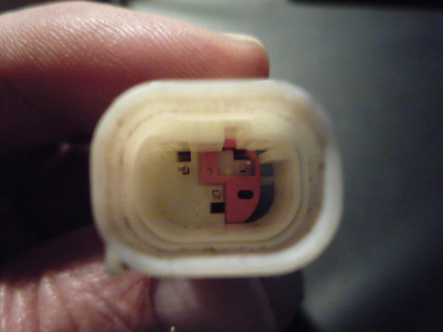

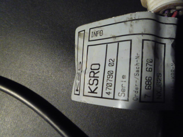

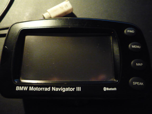

hab das Navigator 3 erworben und wollte es nun anschließen, habe aber nur einen Stecker am Navi siehe Foto.
Meine LT ist Bj.2005 und ich finde unter dem Radio keinen Gestück an Stecker, ich denke da brauche ich Hilfe wo ich rankann.
Dann möchte ich aber auch noch an die Baehranlege mit dem Navi ist das möglich?
Für jeden Hinweis wäre ich dankbar.
Jens
PS der Stecker war an einer GS und ist von 07.
Ich hatte auch gehofft, das die LT schon eine Vorbereitung für Navi hat, aber ich weiß nicht wo wenn überhaupt.

kein Problem. Habe diese Stecker (Gegenstück) damit Du ans Bordnetz anschließen kannst. Du könntest den Stecker auch einfach abschneiden. rot = plus und schwarz = minus (lila wird nicht benötigt).
Zum Audioanschluss an die baehr-Anlage:
Es sollte sich noch ein zweiter Stecker am Navikabelbaum befinden. 2-polig, Kabelfarben weiß und braun. Das ist der Lautsprecherausgang des Navis, sollte zum Anschluss an die baehr Anlage aber galvanisch getrennt sein, damit keine Störungen durch Masseschleifen entstehen.
