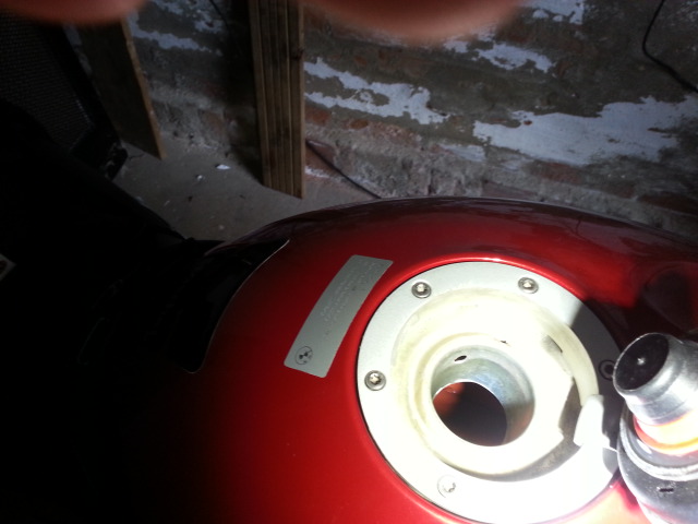

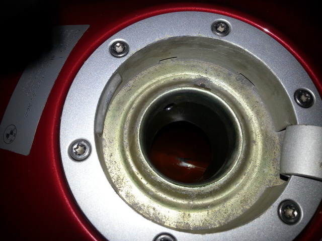

will ich mein Moppet für ne Tour so richtig volltanken, geht das für die letzten 1,5 - 2 Liter nur Häppchenweise. Sobald der Sprit am unteren Kragen der "Blechbüchse" des Einfüllstutzens angekommen ist, wird das zur Geduldsprobe.
Könnt ihr mir einen Trick verraten, wie man das schneller hin bekommt?

Bei meiner RS hatte ich die Blechbüchse ausgebaut und ziemlich weit oben zwei 4mm-Löcher hinein gebohrt. Danach lies es sich zügig volltanken. Das Überlaufröhrchen hatte vor dem Wiedereinbau etwas hochgebogen

Gibts beim Aus- und Einbau was zu beachten? Dichtung?
Wie hoch kann man gehen, welcher Mindestabstand zum oberen Rand ist einzuhalten?

http://www.powerboxer.de/tank-sitz/258- ... ken-bei-4v
so siehts danach aus
und man(n) kann volltanken bis zum uberlaufen :wink:
