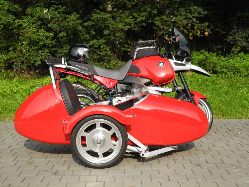

Wollte mal mein Schwenkergespann vorstellen:

Nei, alle Arbeiten selbst. War mal ne stink normale GS, als ich sie kaufte. Der Motor ist übrigens auch nicht mehr original, er drückt knapp 100 PS ans Hinterrad. Geht schon ganz gut. ;-)

Wie bist du auf 100PS gekommen, Krümmer und Auspuff sehen Original aus?

Jürgen, der Auspuff war nür für die Tüv-Abnahme des Beiwagens dran. Ich bekam den Tipp, das der Prüfer ein Problem mit fremden Anlagen hat. Sonst ist da eine REMUS mit Siebenrock-Krümmer dran. Dazu gesellen sich noch hochverdichtende Kolben, optimierte Schmiede-Pleuel, Zylinderköpfe mit größeren Ventilen und bearbeiteten Kanälen, Schärfere Nockenwellen, ein angepasster Ansaugtrakt mit Racing-LuFi, ein Bludau-Chip und etwas Kleinkram. ;-)
