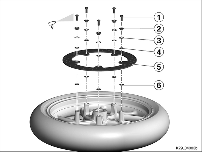

hat jemand die Anzugsmomente?
Eine Explosionszeichnung ist auch willkommen.

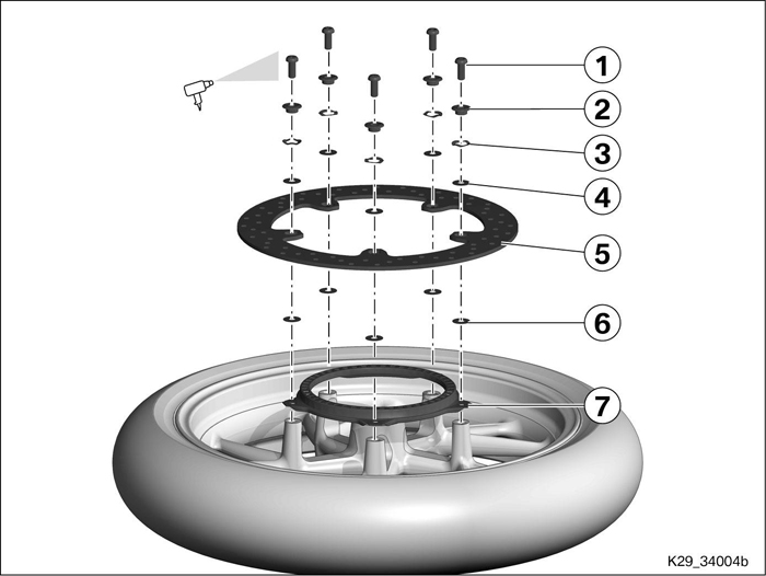

Der Aufbau ist exakt der gleiche wie bei den den älteren R12R, auch die Einzelteile sind identisch. Deshalb dürften auch die Anzugsmomente gleich sein: Voranzug 12 Nm, Endanzug 30 Nm.juppi hat geschrieben:hat jemand die Anzugsmomente?
Legende: Schrauben (1), Rollen (2), Federscheiben (3), Anlaufscheiben (4), Bremsscheibe (5), Anlaufscheiben (6), Sensorring (7)
