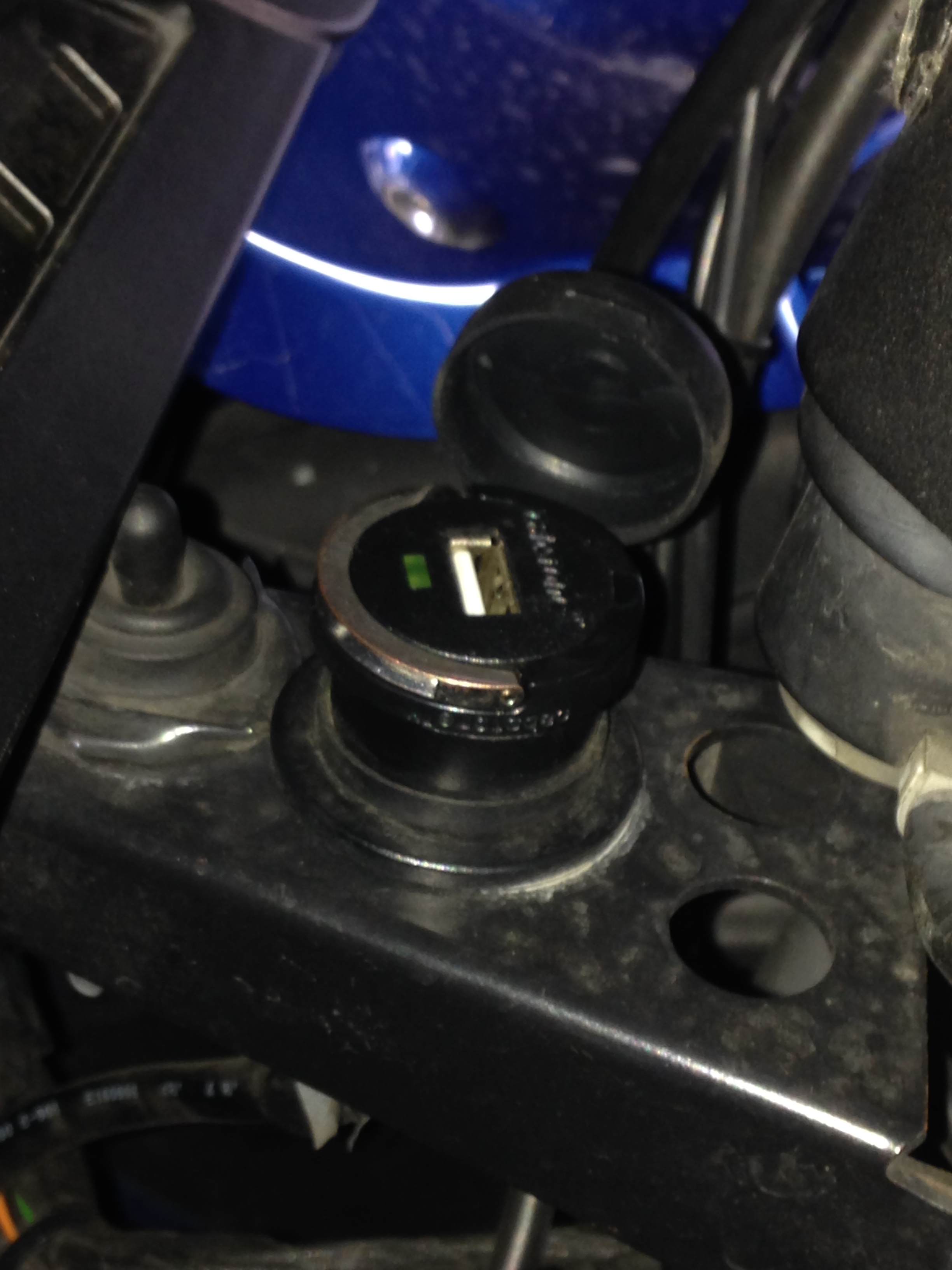

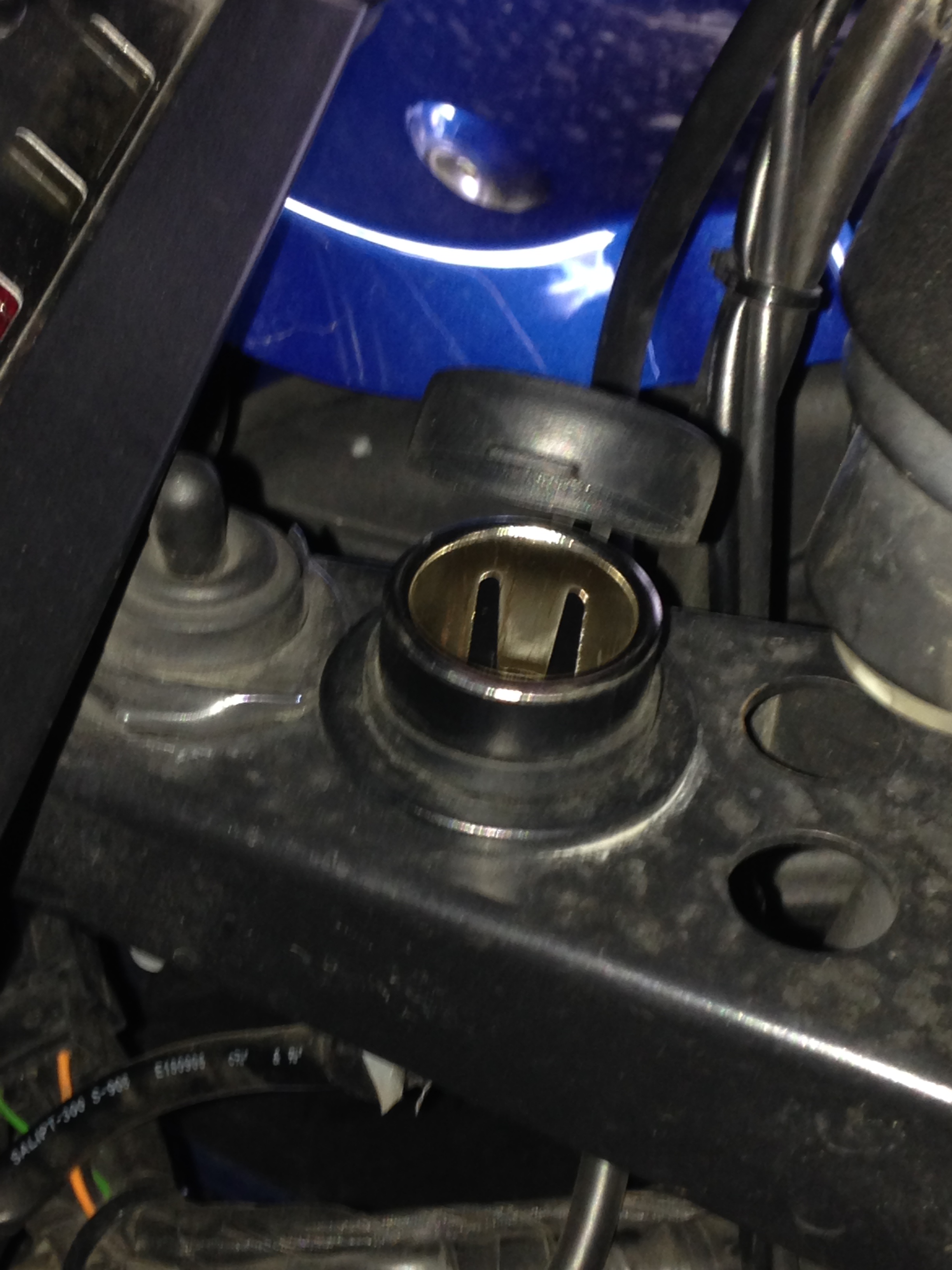

#11 Beitrag von Peter »
ich hätte eine alternative lösung....
gekauft bei tante loius
https://www.louis.de/artikel/kfz-euro-b ... st=8497290
gruß
peter

Re: Bordsteckdose
#12 Beitrag von Bartl »
Das wäre eine zusätzliche Lösung für mich. Gute Idee, danke.
