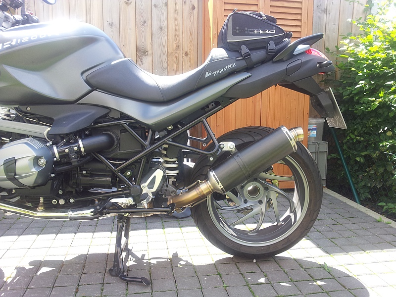

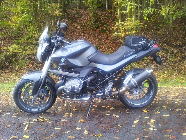

also den auspuff anner R1200R :lol: :

Schreib mal ein paar Details:
- Musstest Du den Krümmer verändern, ein anderes Zwischenrohr verwenden?
- Hast Du die Befestigung für die Schelle selbst gebaut?
- Lässt sich die Soziusfußraste noch montieren (ggf. unter Entfernung der alten Auspuffbefestigung)?
- Ist der linke Koffer noch montierbar?
qtreiber
Beiträge: 2210
Re: endlich einen hochgekricht...
#3 Beitrag von qtreiber »
Steinhuder hat geschrieben: - Musstest Du den Krümmer verändern, ein anderes Zwischenrohr verwenden?
- nein
- ja, kein Problem
- die hintere Fußraste lassen und nur den Koffer-Ausleger abflexen bringt den gleichen Effekt
- nein
... habe eine (selbst) abgeflexte Fußraste hier liegen. Gibt es immer mal wieder für kleines Geld in der Bucht.

Find ich sehr gut gelöst und schaut stimmig aus .

Sieht echt viel besser aus :!:
Danke für die Fotos.

O.K., Prinzip erkannt.
D. h. ich müsste "lediglich" die linke Fußraste zur Montage der Koffer wieder tauschen (Originale gegen Abgeflexte)!?

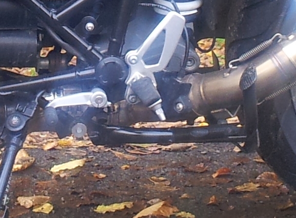

qtreiber
Beiträge: 2210
#8 Beitrag von qtreiber »
Steinhuder hat geschrieben:O.K., Prinzip erkannt.
und das um 7:58 Uhr erkannt. Alle Achtung. :wink:
Ja.
Nur um die abgeflexte Fussraste zu zeigen. Für den Endzustand ist noch Feinarbeit an der Raste erforderlich:
http://wp1086934.server-he.de/qtreiber/ ... 0hi-re.jpg
An die hintere Schraube wird auf der Radseite die "Acht", der Auspuffhalter, verschraubt.

Umbau habe ich gerade gecheckt; sind vier Schrauben, sollte alles in 5 Minuten umzubauen sein.
Werde mal in der Bucht nach ner Raste schauen.

Sehr schöne Linie, endlich mal ein Auspuff parallel zum Heckrahmenrohr!

Detlev hat geschrieben:Sehr schöne Linie, endlich mal ein Auspuff parallel zum Heckrahmenrohr!
so, wie es sein soll.
Wie geschrieben muss bei einer Koffernutzung kurz umgerüstet werden. Auch mit flachen Deckeln. :lol:

#12 Beitrag von dc_01 »
Steinhuder hat geschrieben:Schreib mal ein paar Details:
- Musstest Du den Krümmer verändern, ein anderes Zwischenrohr verwenden? -> nein, nur das zwischenrohr entsprechend verdrehen. wenn man genau schaut, erkennt man, dass dadurch der ESD nach innen rückt. sind aber nur millimeter.
- Hast Du die Befestigung für die Schelle selbst gebaut? -> nein, war beim SC project auspuff dabei. ich hatte mich immer gefragt, wofür, nun weiss ich es :shock:
- Lässt sich die Soziusfußraste noch montieren (ggf. unter Entfernung der alten Auspuffbefestigung)? -> mit dem auspuffhalter der rastenhalterung nicht. aber die fussraste kann leicht wieder montiert werden, das zwischenrohr muss dann nur nach unten gedreht werden. das halteblech ist so bemessen, dass die ESD schelle nicht umpositioniert werden muss. also einfach die schelle an der auspuffklappe lösen, halteblech lösen, ESD nach unten verdrehen, fussraste montieren und ESD schelle an der fussraste montieren, alles wieder festziehen und fertig. zeitaufwand ca. 5minuten
- Ist der linke Koffer noch montierbar? -> das weiss ich nicht, ich habe keine koffer. aber ohne fussraste und dem kofferhaltepinöpel der raste wohl eher nicht.
jetzt hätte ich gerne noch ein filigraneres heck, also quasi einen schöneren ersatz für die beiden plastikteile, die das rücklicht umfassen und die blinker tragen. hat dafür jemand eine idee?

Glückwunsch. Sieht sehr gut aus. Gut gelungen und im Vergleich zum "Standard" doch einiges schnittiger.

Sehr schön nur würde ich auf die hintere Fußraste nicht verzichten wollen! Ansonsten würde ich sagen genauso harmonisch wie bei mir, die Endtöpfen mit schnuddel haben einfach was .... :D

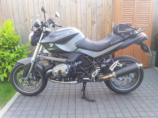

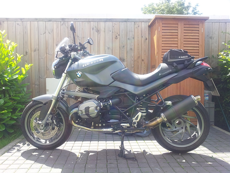

#15 Beitrag von dc_01 »
DARKMAN hat geschrieben:...genauso harmonisch wie bei mir...
dein mopped sieht schon ziemlich schnittig aus. hast du nomma ein seitenprofil, auf dem der auspuff besser zu sehen ist?
R1250R Ice Grey
DARKMAN
Beiträge: 692
Registriert: 17. März 2011, 11:12
Mopped(s): BMW R1200R
Wohnort: 64823
#16 Beitrag von DARKMAN »
Ich hab leider kein anderes sonst :D
dc_01
Beiträge: 177
Registriert: 17. Dezember 2013, 17:09
Mopped(s): R1250R Ice Grey
Wohnort: MKK
#17 Beitrag von dc_01 »
so, fussraste hinten is wieder dran.

aimypost
Beiträge: 1250
Wohnort: BN
#18 Beitrag von aimypost »
...noch einer mit möglicherweise langfristig defekter Auspuffklappe und Schlagschäden am Hauptständer!?
Oder triffst Du noch mit dem Gummipuffer des Hauptständers die Auflage auf dem Zwischenrohr? Ansonsten haut der Ständer nämlich glatt auf das Drehgelenk der Auspuffklappe?!
dc_01
Beiträge: 177
Wohnort: MKK
#19 Beitrag von dc_01 »
passt gerade so, der gummi liegt auf der kante auf, nicht auf der fläche.
R1250R Ice Grey
aimypost
Beiträge: 1250
Wohnort: BN
#20 Beitrag von aimypost »
Und du hörst es dann nicht klacken?
Denn der Gummi wird beim einklappen des Ständers kurz zusammengepreßt.
Dann gratuliere; bei mir klappt es leider nicht ganz so gut.
Hoschi1100
Beiträge: 15
Registriert: 11. März 2014, 09:19
Wohnort: Kastl/Obb.
#21 Beitrag von Hoschi1100 »
Ich hab bei meinem "Bock" statt des orginal Anschlaggummies, einfach einen anderen verschraubt.
Breiter bzw. größer (meiner ist eine Kugel). Gibt's im Baumarkt als Türstopper fürn "kleinen Geldbeutel"!
