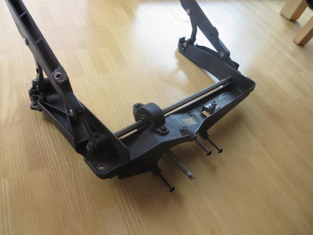

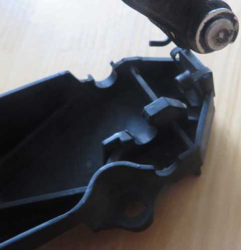

Kranturm
Beiträge: 1536
Registriert: 15. September 2004, 16:11
Wohnort: 46499 Hamminkeln
Re: Windschildverstellung
#10 Beitrag von Kranturm »
Hi
Mein Problem war
Mein Material
Das Ergebnis
Sehr Preiswert :shock: :lol:
Gruß Peter
Dieter Siever
Beiträge: 5752
Mopped(s): K1200LT 04
Wohnort: 28197 Bremen
#11 Beitrag von Dieter Siever »
Dei einfachen Sachen sind meist die Besten.
Klasse Idee, Peter.
