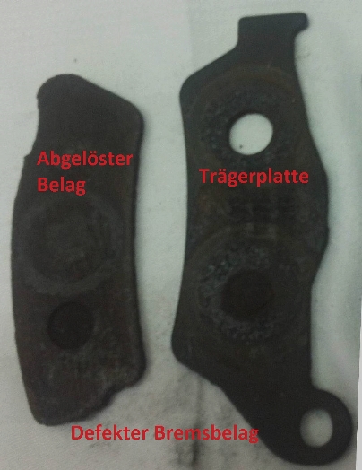

Heute folgendes Problem aufgetreten:
Langsame Fahrt vorraus - Gott sei Dank - anbremsen und hinten ein Ruck und kurzeitig Radblockierung hinten.
Ausrollen lassen und Kontrolle. Im ersten Ansatz nicht besonderes gesehen, ausser einge deutlich Spuren an der der hinteren Bremsscheibe.
Dachte noch darüber nach, was ich wohl aufgesammt habe und stelle Bruchteile vom Bremsbelag fest. Die 3 km nach Haus mit geringer Geschwindigkeit und den Bock auf die Bühne, Bremssattel raus und was sehen meine trüben Mechanikeraugen:
Bremsbelag hat sich vom Grundplatte gelöst, einige Kleinteile habe sich im Sattel verklemmt, ein Bremsbelag lag lose im Bremssattel und vom rechten Bremsbelag war nur noch der Grundträger vohanden! Bremsbeläge wurden bei der Inspektion bei BMW(da Moped noch innerhalb Garantie) bei 17310 km gewechselt und heute ist der Stand bei 24930 km, also 7620 km Lauf(Brems)leistung. Welche Beläge eingebaut wurden kann ich nicht mehr erkennen. Sind aus den Ersatzteillager von BMW verbaut worden.

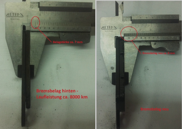

Vermessen der Beläge, wie auf dem Bild zu ersehen: alter Belag ca. 7 mm , neuer Belag ca. 8 mm ! - also kein erhöhter Verschleiß.
Fazit: Neu Beläge, neu Bremsscheibe hinten da Anrisse und Seitenschlag ! Bremszange geprüft und nichts ungewöhnliches festgestellt.
Wochenendtour fällt damit aus ( damit kann ich leben - da ich überlebt habe ! ) - am Montag mal mit der BMW Niederlassung mal ein ernstes Gespräch führen !

Hallo Egon,
da hast du ja noch Glück gehabt!
Die hinteren Original BMW Beläge unterscheiden sich von den Drittanbietern duch eine Bohrung in der Trägerplatte. Durch die kann man, auch im montierten Zustand, leicht sehen ob der Belag abgenutzt ist. Da deine Trägerplatte diese Bohrung hat, ist es mit großer Wahrscheinlichkeit ein original BMW Belag.
Bin mal gespannt, was BMW sagt. Vielleicht bekommen bald alle K1200 und K1300 Fahrer Post von BMW mit der Aufforderung das Motorrad nicht mehr zu bewegen, so wie bei der R1200GT

Hallo Egon,
gut, dass dir nix passiert ist!
Erklären lässt sich das wohl kaum, wenn es durch BMW gemacht wurde. Weißt du noch, wie das bei mir war, mit den völlig blanken Trägerplatten aus der Inspektion gekommen, Scheibe hinüber. BMW ist wohl auch nicht mehr zu trauen.

mag sein Helmi, ich kenne seine Fahrweise nicht, genauso wenig wie du meine...es ist nur meine Erfahrung mit abgelösten Belägen, die sich meist an der Hinterachse der PKW befanden und unterrostet waren.
Kann natürlich ein Kleberfehler sein. Habe ich noch nicht gesehen.
Liesst du aufmerksam, dass 1 mm auf 7620 KM abgeschliffen wurden und rechne ich auf die 8 mm Neubelag hoch, dann kommt man auf über 50 000 km Belagverschleiß, was meine "wenig Bremsanforderungs These" stützt.
Hat noch nicht was mit schnell oder langsam durch die Kurve fahren zu tun.
