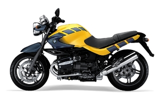

da ich mir dachte, dass meine R als Sondermodell von 2003 in Dark Yellow Ferro Metallic with Black Seat doch etwas sportlicher aussieht und die Spiegel doch etwas altbacken dazu wirken,
habe ich mich auf die Suche gemacht um etwas Passenderes zu finden.
2. Aspekt ist auch der tote Winkel, bzw. etwas mehr zu sehen.
Bei Louis habe ich dann einen Spiegel gesehen, den ich mir vorstellen konnte:
MAGAZI UNIVERSAL-SPIEGEL, SCHWARZ Katalogseite: 703 Bestellnr. 10028467 und Bestellnr. 10028466
Zum Glück bin ich vorbei gefahren und habe gleich festgestellt, das der Choke dann nicht am dicken Fuß vorbei kommt.
Der orig. Spiegel hat da ja nur die schmale Stange.
Nun bin ich wieder auf der Suche...

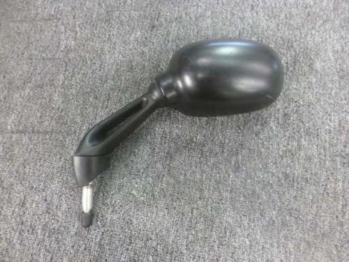

ich habe mich inzwischen mal umgesehen.
Ich könnte mir auch die recht raren Spiegel der K1200 (K41) vorstellen - nur sind die Arme nicht etwas zu kurz?
Habe ich dann nicht das nächste Problem ander Backe?
Ich bräuchte einfach mal ein paar Bilder von euren Bikes, um mich endgültig für etwas festzulegen.
Könnte Ihr einfach mal ein paar Links oder Pilder posten?
Das würde mir echt weiterhelfen!
Danke schon einmal!
Karsten

Re: Brauche Hilfe: Suche für meine R1150R sportlichere Spieg
... was mir eben noch einfällt:
Der K1200 (K41) Spiegel hat M8 Gewinde - hat der von der R1150R nicht M10?
Brauche ich dann extra noch einen Adapter, oder geht das anders mit einem Trick?
Karsten
Karsten
R1150R hat auch M8
