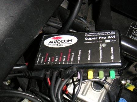

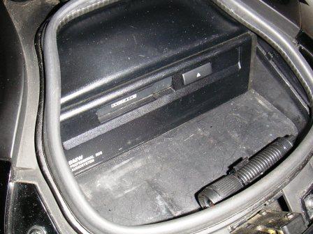

Istzustand = Radio mit Kasette-Super Pro Avi
Ich möchte gerne einbauen:
CB Funk oder über Handy eine Verbindung zu Motorrad 2 herstellen
Neues Navi, das zumo 590LM EU, vieleicht.
MP3 soll über das BMW Radio oder die Helmanlage zu hören sein, also zum Umschalten.

mit Super Pro AVI von Autocom und bald mit Kasettenadapter

Das 590er hat Bluetooth zur Verbindung mit dem Handy und Nutzung als Freisprechanlage und Telefonfunktion.
Ich habe mein Garmin Navi über den Klinkenstecker mit einem Kassetten Adapter verbunden - klappt vorzüglich und ist die preiswerteste und einfachste Lösung.

Meinst Du so ein Teil ,
Hab so was ähnliches mit einer SD Karte.
Ist aber schlecht zu händeln, da es einen Akku hat und man kann nicht in den Titeln springen.
Die Idee mit dem Kasettenadapter ist schon mal toll.
:idea: Wußte nicht dass es so was gibt.
Bei Amazon gibts jede Menge der Kasettenadapter.
Muss ich da auf was achten?
Kann nicht erkennen wie lange die Kabel sind.
Wäre ja stinkeeinfach mit der Musik.
Das Teil ist ja nicht teuer, werd mal eins bestellen.
Da hast Du mich aber schon mal sehr geholfen.

Genau so ein Teil. Die Qualität der Adapter ist meist unterschiedlich gut, so daß ich auch erst 2 schlechte hatte, bevor der 3. funzte. Habe die im Geschäft dann vor der Tür ausprobiert und sofort umgetauscht. Wenn der Kassettenrecorder längere Zeit nicht benutzt wurde, ist es auch ratsam mal eine Reinigungs Kassette durchlaufen zu lassen.
Die Musik kommt dann von der SD Karte des Navi und bei Navi Durchsagen oder Anrufen wird automatisch umgeschaltet.
