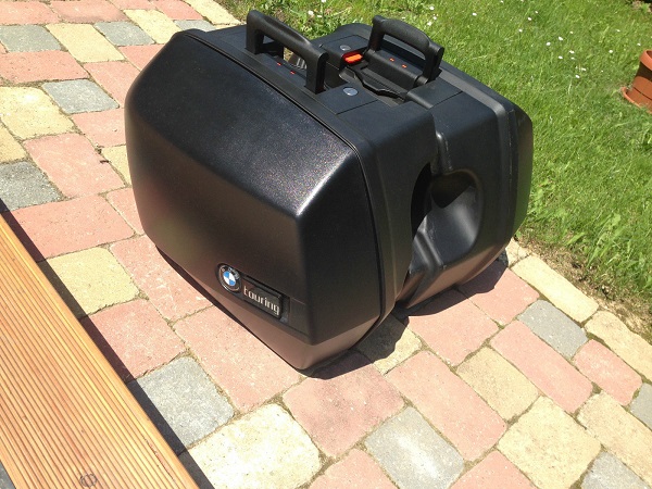

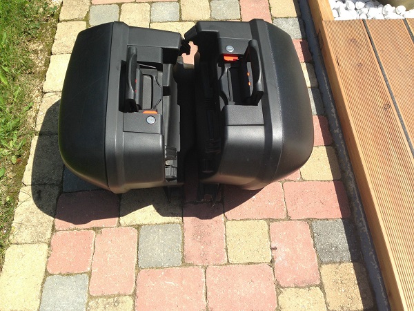

eine kurze Frage:
Gesucht werden Systemkoffer für mein Baby. Die folgenden Koffer wurden mir angeboten und bevor ich DHL mit den Versandkaosten reich mache... - Passen diese BMW Systemkoffer einer K 1200 RS (Bilder unten) an meine R850R (R258) EZ 3/97?
...die Koffer sehen für mich alle so gleich aus und die Recherche, bzw. die "Suche"
hat mich - in diesem Punkt, leider nicht weiter gebracht...
Vielen Dank im Voraus für nen Tip...

Passen leider nicht.

bmw peter hat geschrieben:Passen leider nicht.
Wieso nicht, laut Bild ist der linke Koffer ein für den Auspuff verkleinerter Koffer.
Und wenn ich meine 1150 und 1100er noch genau im Kopf habe, sind die Aufhängungen doch gleich.
Erst mit der 1200er wurde die Kofferaufhängung verändert.

warum sollten die nicht passen?
Wenn der linke Koffer die Aussparung für den Auspuff hat, dann passen die.
Auf die 850er und die 1100er R passt links nur der Koffer mit der Aussparung und rechts jeder.

So wie ich weiß sind die Halterung/Oben und die Aufnahme Fußrastenträger/Beifahrer anders.
Siehe auch hier: http://www.realoem.com/bmw/partxref.do? ... 1607669885
Diese Koffer passen: http://www.realoem.com/bmw/partxref.do? ... 6542317623

leute, wenn man keine ahnung hat ...
seit wann passen koffer der K an eine R??
bmw peter hat das völlig richtig erkannt!
so sehen "R"-koffer aus:

Rechts passt jeder Koffer einer R1100/1150.
Links passt dank des Auspuffs nur ein Koffer einer R1100/1150R/GS.
