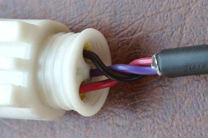

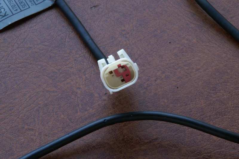

Re: Umbau von Navigator III auf Zümo 390LM
Hallo Hartmut!
Wenn du die Verkleidung abbaust, siehst du unter der linken Frontverkleidung 3 Steckverbindungen. Eine davon ist glaube ich für Radio, eine andere für frag mich jetzt nicht (ist schon länger her, dass ich die Verkleidung das letzte mal runter hatte) und dann müßte da noch eine sein, die für das serienmäßige Navi ist.
Der Stecker der da dran kommt sieht so aus:
Wie im vorherigen Beitrag beschrieben brauchst du nur 2 der 3 Kabel - auf lila kannst du verzichten, Schwarz und Rot sind Masse und Plus.
Die habe ich an die offenen Enden des Garminkabelbaums angelötet. Damit hast du geschaltete 12 V.
Ich hoffe, das hilft dir weiter und du kannst damit was anfangen.
PS: Zu Risiken und Nebenwirkungen fragen Sie ... na eben die, die das gelernt haben!!!!!!
Moin, Moin,
vielen Dank für die schnellen Infos, werde ich mich am Samstag gleich dran machen und anschliessend berichten ob es geklappt hat.
Moi9n, Moin,
hat alles gut geklappt, funktioniert hervorragen. Im Kabel waren allerdings nicht drei sondern sechs Kabel untergebracht.
Vielen Dank für die Hilfe.
