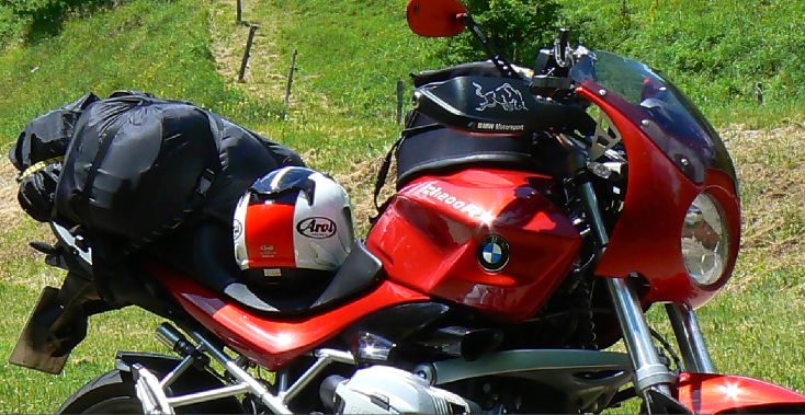

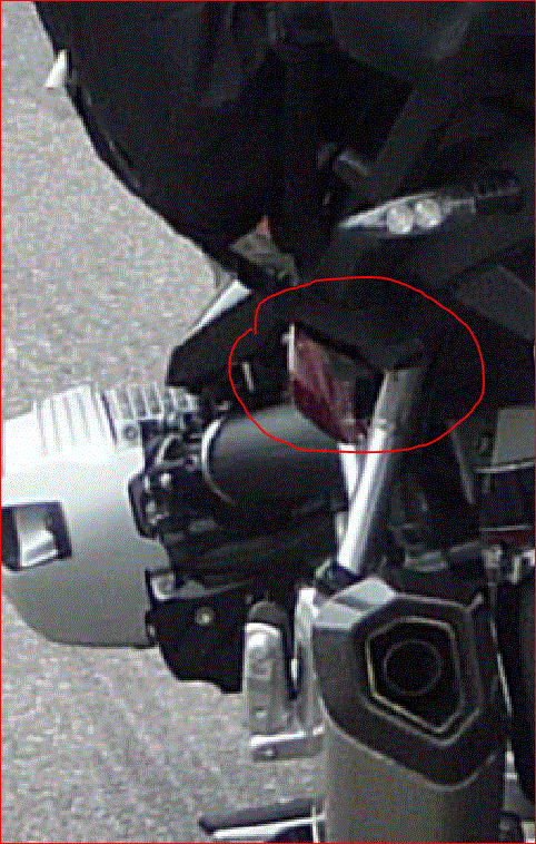

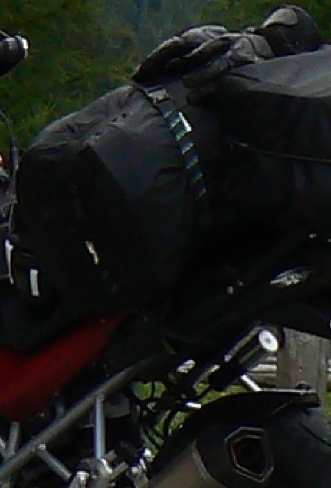

Da bin ich mit teileklaus einer Meinung, seit ich/wir Rockstraps verwenden liegt das restliche Geraffel in Form von Spangurte bzw. Gummispanner nutzlos in der Ecke. Bei uns gibt es bzgl. Befestigung keine Probleme, da wir die Kofferträger in Verbindung mit der Gepäckbrücke verwenden.
Habe mal ein Photo angehängt. Zwei Gurte Diagonal und ein Gurt Quer = 5000 Cevennen. + 2000 Dolokilometer ohne einmal Nachziehen oder Nachjustieren. Wenn Du ohne Koffer unterwegs bist, kannst Du die Schlaufe links u. rechts am Kofferträger einhängen siehe drittes Photo Rot eingekreist.
Da Paar bei Louis 19,95 €, achtet aber auf die Länge da gibt es Unterschiedliche, wir verwenden die Länge 1600mm.
Ist bei Louis mit 1400mm angegeben es handelt sich aber um 1600mm Länge. Der Preis für die kurze Variante liegt bei ca. 14,95 €.
