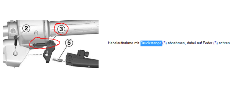

ich suche die im Bild eingezeichnete Hebelaufnahme inklusive Druckstange. Weiß jemand von euch, wo ich fündig werden könnte? In der Bucht hab ich schon geschaut und ein paar mögliche Anzeigen gefunden.

Anscheinend bin ich aber zu dumm, ich finde den von mir rot gekennzeichneten Teil nicht.

Ich sehe nicht mehr, es müsste dann am Griff hängen. Höchstens es hängt an der Armatur, dann hätte ich deinem
Unrecht zugefügt. Was brauchst du denn? Nur den Handhebel?

Ich hab mir neue Hebel gekauft und dazu musste ich die das rot markierte Druckstück aus der Hebel Führung ausbauen. Der Bremshebel hat wunderbar geklappt. Beim Kupplungshebel ist mir allerdings die Madenschraube gerissen.
Aufbohren hab ich mit meinen verfügbaren Mitteln nicht geschafft, daher wollte ich mir den Teil einfach neu kaufen.

schraube müsste eingeklebt sein, das hilft nun aber nicht mehr.

also meine Helbelei sieht gänzlich anders aus als die im ETK;
auch ist das Teil (Hebelaufnahme mit Druckstift) nicht im ETK aufgeführt.
Schätze mal, dass es dieses Teil nicht einzeln zu bestellen gibt
die Madenschraube aber schon: 32 72 7 673 996
In der RepRom ist es jedoch richtig dargestellt (siehe Bild im Beitrag von Steve)
